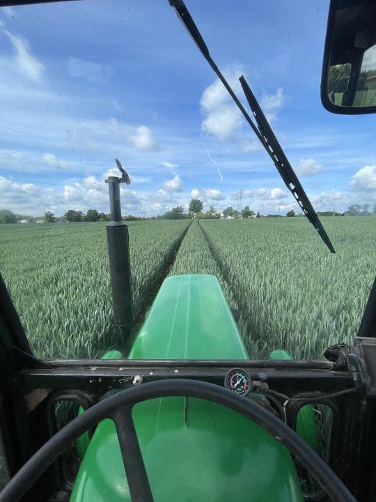

ładnie pszenica, ja niestety czekam na deszcz 24.04 spadło ostatnie 5mm i od tamtej pory sucho, juz wiem ze priaxor zostaje na przyszły bo klos już wyszedł. Jak spadnie deszcze to 125g protio i tebu.
