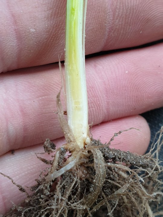

Syp, ja wczoraj dałem na pszenżyto też saletrę. Masz idealną fazę. Wejdź w byle jaki artykuł odnośnie nawożenia i wszędzie pisze że od BBCH 30 czyli jak się oderwie kolanko od węzła krzewienia.
No chyba że n1 robiłeś tydzień temu to nie dawaj jeszcze 😅
  • Root Admin
4 godziny temu, SamaPrawda napisał:
Pewnie będziesz jechał RSM? Ja mam saletrę, weekend ma padać, więc warunki idealne, jak pochodziłem po polu to pierwsze kolanko miejscami jest 0.5cm od korzenia
tak, będzie leciał RSM
N1 dwa tygodnie temu, właśnie rozsiewam, zazwyczaj sypałem na drugie kolanko, na swoją obronę powiem, że dopiero ucze się tej całej technologi nawożenia, w okolicy niestety dalej panuje moda "wymieszam saletrę z saletrzakiem i będą dwie dawki" lub "salera działa na chwilę a saletrzak długo więc jest lepszy" przez co nie ma za bardzo od kogo podpatrzeć.

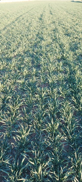

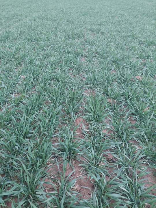

Samsung123321 napisał:
30 minut temu, pawel121 napisał:
Jak u was wyglądają pszenice ościste?
U mnie ostroga jak na zdjęciach.
jaki rejon? jechałeś już z n2 . też mam parę ha ostrogi i czeka właśnie na n2 w postaci saletry, na dniach chce wjechać, dolnośląskie
Wschód polski. Tak, wczoraj dałem n2 w postaci 250 litrów Rsm 26. Kilka godzin później spadło 6 litrów więc całkiem fajnie. Musze pomyśleć o jakimś pożądnym skracaniu teraz, ochrona już ustalona.
