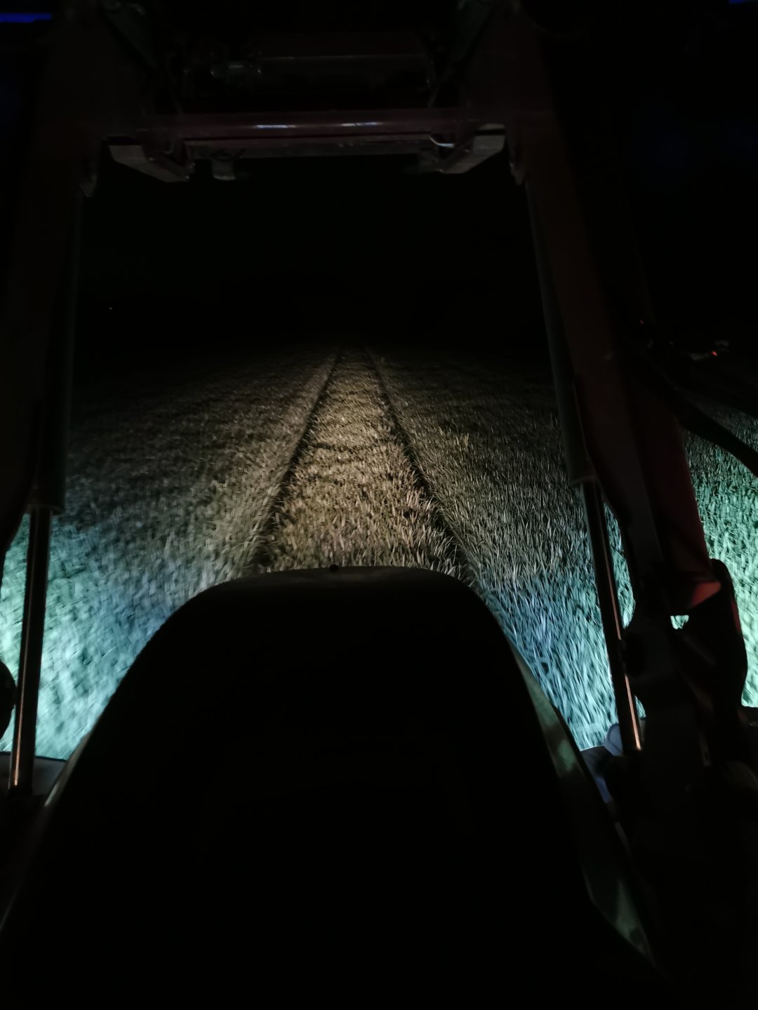

jak kłos na wierzchu to można przenice priaxorem plus tebu pryskać ? Nie zaszkodzi to ? Wcześniej nie pryskalem bo była susza, w sumie nadal jest ale wczoraj trochę popadało.
Właśnie z taka mieszanka zjechałem z pola kłos prawie cały na wierzchu
właśnie czytałem etykietę i priaxor do 69 bbch, zastanawiam się tylko ile tebu dodać. Z mocznika i siarczanu rezygnuje. może minimalnie rsm żeby lepsza przyczepność była ale nie chcę popalić
Ja 10l ale w nocy zabieg.
