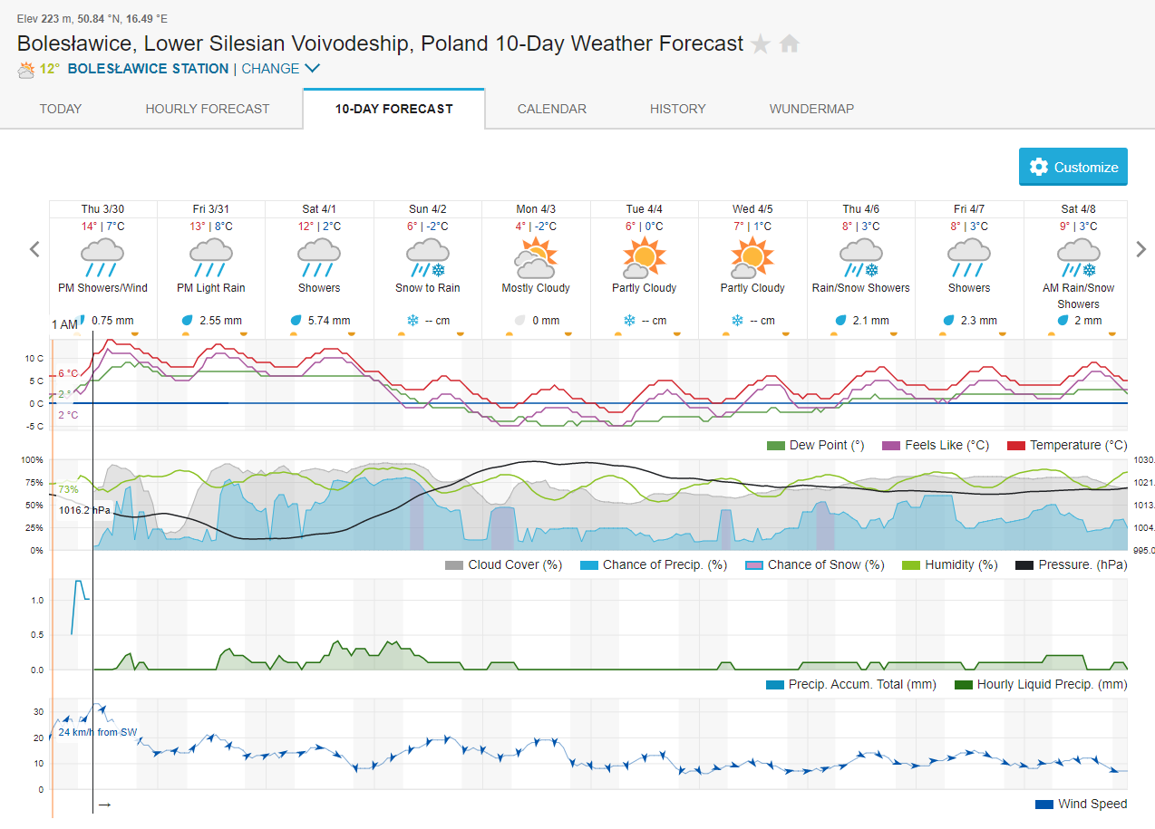

Sypiecie saletrę/Saletrzak na mokre rosliny? Ewentualnie przy małym deszczu?
Kropi trochę, wszystko w polu mokre ale w ciągu dnia zapowiadają ciągły opad. Nawet gdyby się teraz przylepiło to za chwile chyba to zmyje.
Nigdy tego nie praktykowałem wiec nie wiem jak to się sprawdza.
Do rozsypania gruby Nitromag nazywany saletrą wapniową.
  • Root Admin
Nawozu w granuli nigdy tak nie dawałem ale czekam na mocniejszy opad i jade z rsmem. Jutro albo nawet w sobotę, bo prognoza pokazuje ciągły deszcz.
