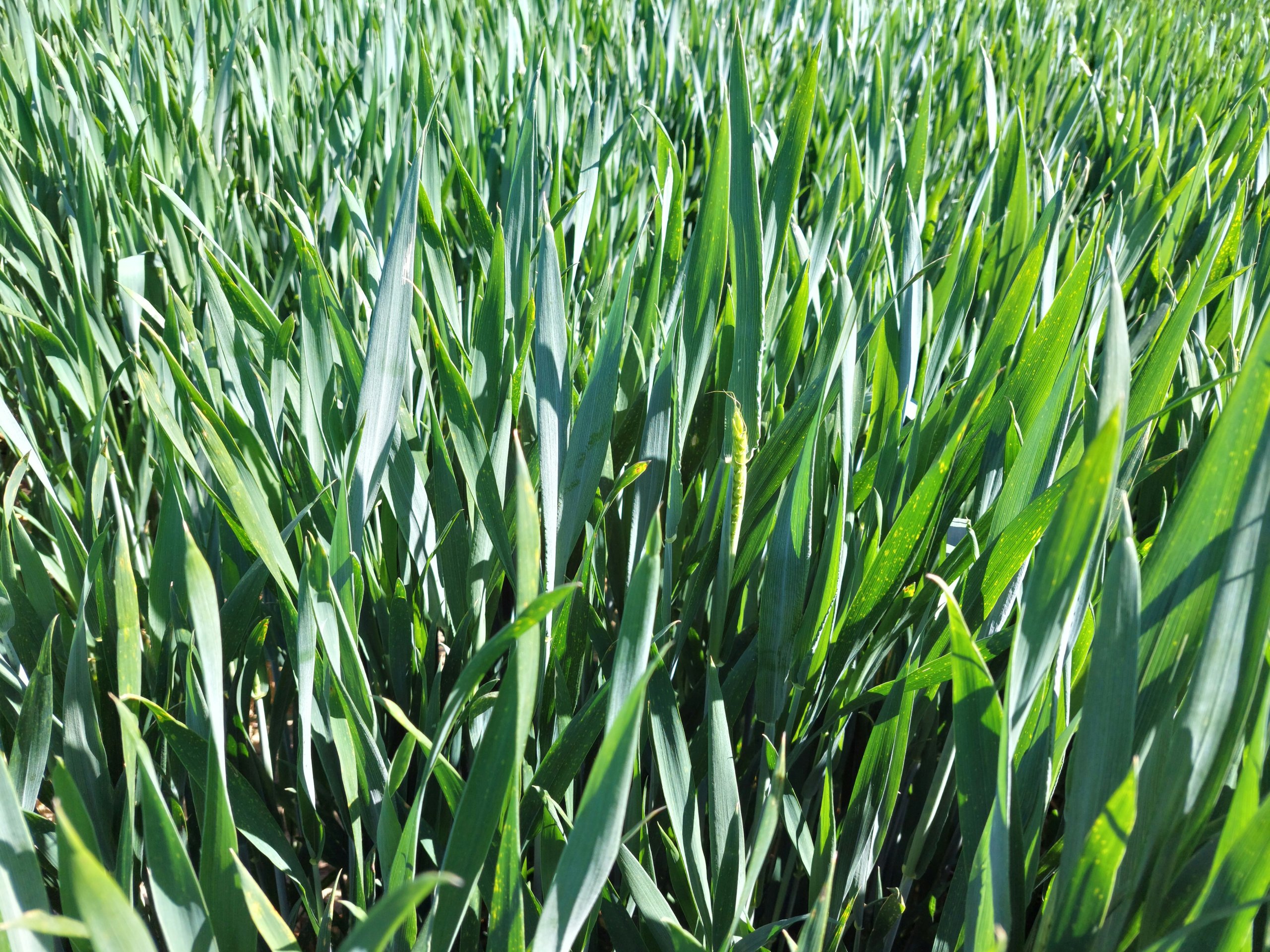

Można w ten łan jeszcze jechać protio I azoksystrobina na t2 czy już za późno? Chciałem opóźnić trochę  bo zimne noce i chyba przeciągnąłem za dużo...
Coraz więcej kłosów widac
150 prorio I 125 azoksy miało isc

Które rozwiązanie lepsze na T2 na samym początku kłoszenia?
125 g/ha tebu + 125 g/ha azoksy + 100 g/ha protio
czy
125 g/ha azoksy + 150 g/ha protio
