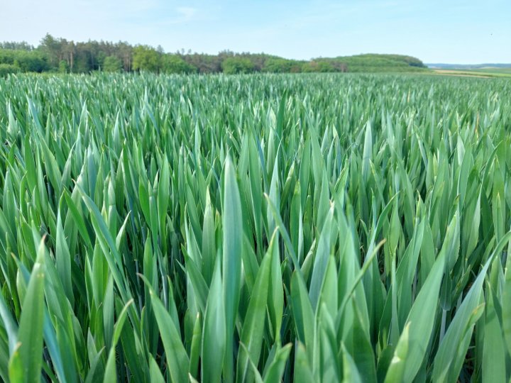

Czy u Was druga regulacja na liść flagowy to zawsze stały punkt ochrony?
Tu z pierwszą grzybówką dostała 0,4 Moddusa i zastanawiam się co dalej z tym tematem.
Bilanz który niby odporny na wyleganie. Azotu jakoś 160-170kg. Raczej rzadka bo siana koło 20 października.
Z suszą jeszcze tu nie ma aż takiego problemu ale dużych opadów też nie zapowiadają.
Ja w ubiegłym roku robiłem na podkłosie. W tym roku odwaliłem maniane i dałem 0,8 kg medaxu bo robiłem dość późno bo nie mogłem popaść w okno. I raczej już takiej dawki nie dam bo w pszenicy wychodzi liść flagowy a jej wysokość jest poza filcaki i będzie miała problem z wykloszeniem się mimo że dałem n1 250 saletry i n2 100 saletry i 100 saletrzaku.  Zapowiadali mokry rok i tak średnio to wychodzi .
W jęczmieniu ozimym dałem 1 kg na hektar to jęczmień jest za kolano i zaczyna się kłócić ale spokojnie do 0,8 kg można było zejść.

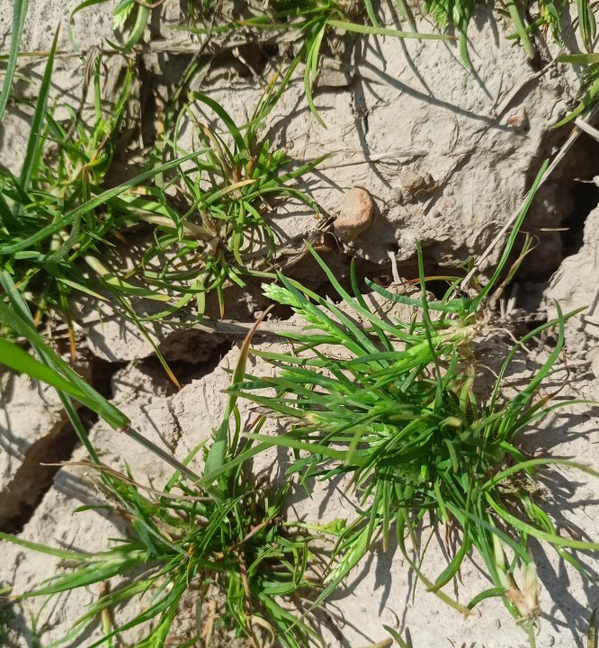

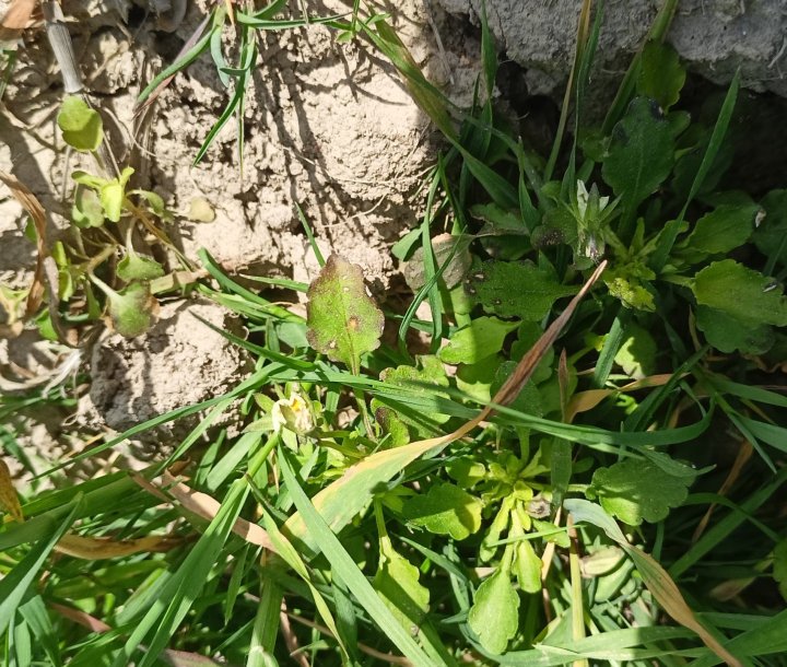

Na tym małym fiołku widać, że środek podziałał. Tych większych może nie zwalczyć (bo są za duże). Jednoliściennych pilnuj, bo tu nie wiem co i w jakiej ilości zostanie. I poszukaj przytulii, bo jak była duża, jest szansa że przeżyje? Sam środek nie jest zły, tzn może nie sam Rubin, ale oparty na tych substancjach w innych proporcjach tzn. Granstar Ultra + fluroksypyr i to można zastosować do zwalczania dwuliściennych. Natomiast nie stosowałbym go (Rubin) do zwalczania miotły.
