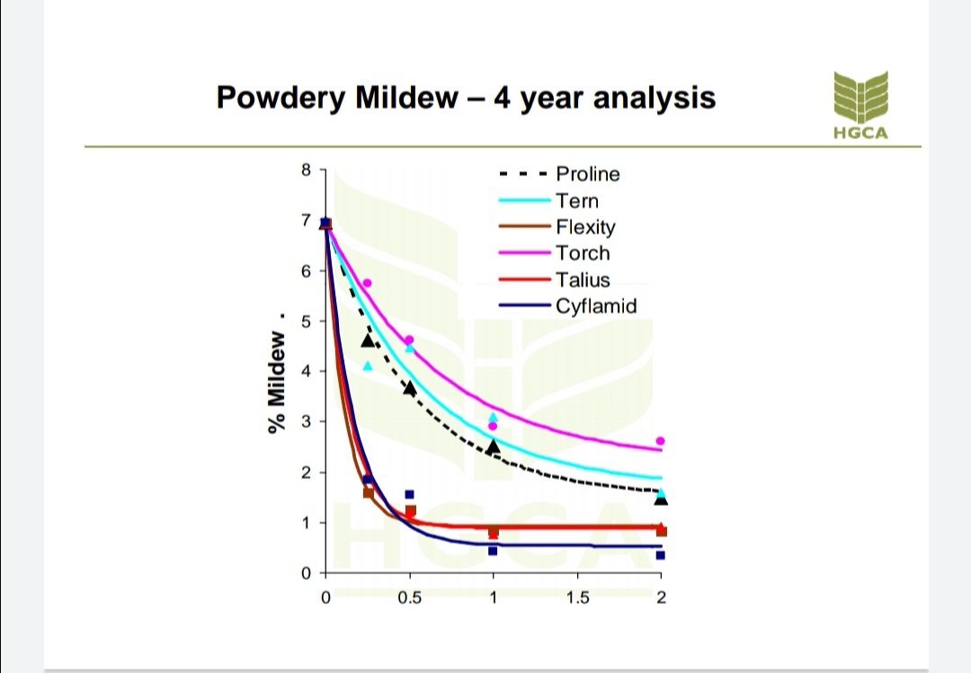

Bo do duetu zawsze trza coś na mączniaka dodać, ja zawsze daje cyflux czy inny odpowiednik, ja dokładnie tak jak myszą jesień expert, wiosna poprawka i dobrze jest zawsze a jak czytam tutejsze kombinacje i to jeszcze w jakich cenach to masakra
w tamtym sezonie po samym duet miałem ok , jak to teraz najlepiej ugryźć jechać czymś na samego mączniaka czy poczekać i dodać do t2 ?
Po co skoro metrafenon dosyć dobrze radzi sobie z mączniakiem?
