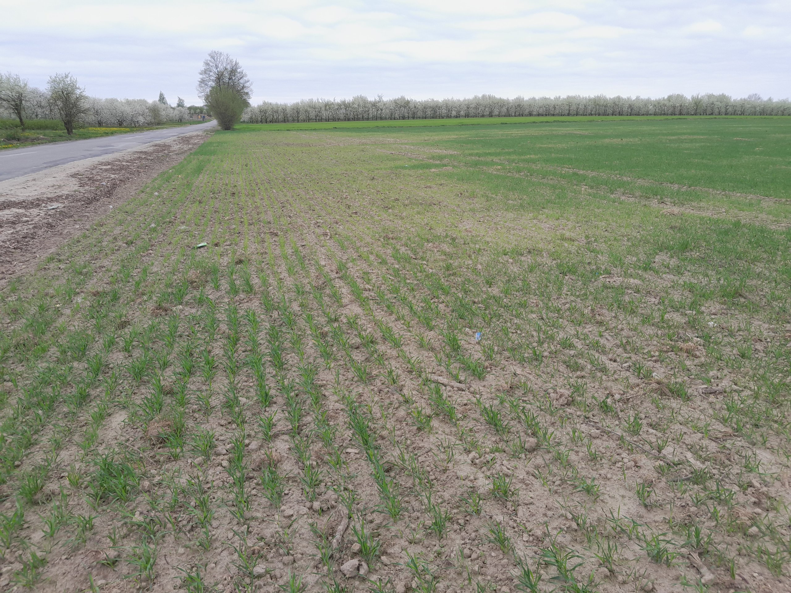

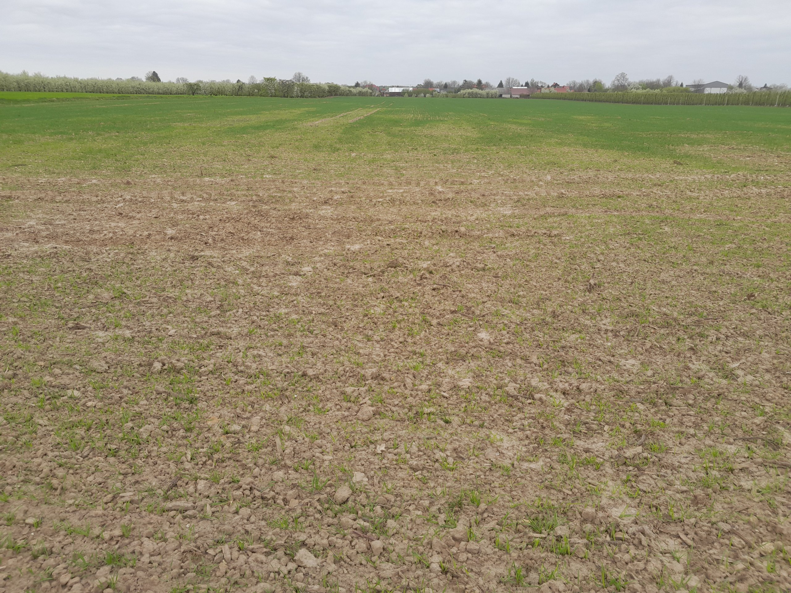

Agrest    25840
Macie pomysł jak ugryźć temat.
Zakupiona ziemia z sądem, wykarczowane, uprawione. Posiany radkowit premium 3t wymieszane, potem fosforan amonu 200kg, sól 200kg. Zaorane na 15cm. Ponownie radkowit 2t, wymieszane zasiana pszenica jara. Przed wschodami dostała 220l rsm.
Na tych placach ginących użyczyłem placu firmie by złożyli zrębki od innych . Masa resztek została plus struktura gleby zrypana ciężkim sprzętem.
I teraz co szkodzi? Głód azotowy bo rozkład biomasy zjada cały azot?
A może toksyny z niewłaściwych procesów gnilnych?
Zbyt duże zakwaszenie?
Brak magnezu , siarki?
Czym ratować?

Zapracowany    113
Czym ratować?
Jak gałęzie leżały, wapnowanie pewnie pominięte? Siarcznem magnezu bym próbował nawet siedmiowodnym z ręki posypać żeby szybciej podziałał.
Udostępnij ten post
Link to postu
Udostępnij na innych stronach
Agrest    25840
Wywapnowane równo po usunięciu biomasy, tylko że miejscami i 20cm tej biomasy zostało. Zrobione starym kultywatorem na głęboko, więc ładnie przemieszane.
Myślałem posiać właśnie ten siedmiowodny tylko że magnezu powinno mieć opór  bo i mokro było i pierwszy radkowit jeszcze zimą zasiany.
