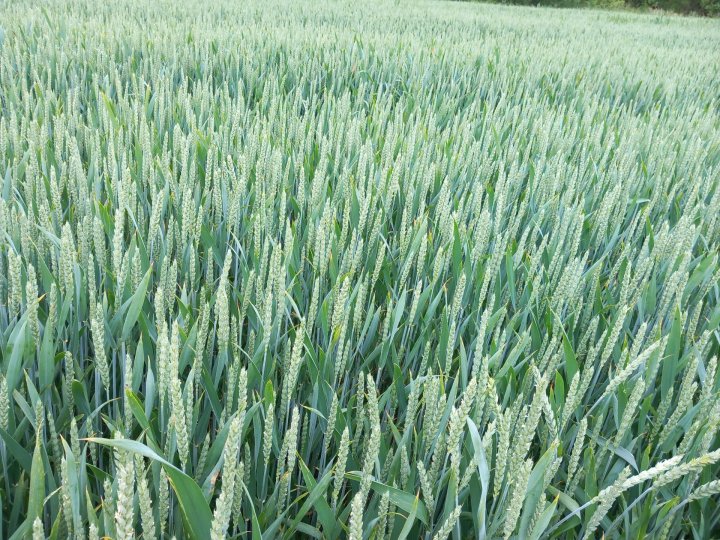

6 godzin temu, Gimmeshelter napisał:
Bo te zdjęcia tego nie oddają do końca czy jest rzadka czy nie. Wiadomo że z pustego to... Musi być gęsta żeby sypała ale nie po zdjęciu to oceniać
Musi być OPTYMALNA dla danego stanowiska i odmiany, a nie ku.wa "gęsta" 🤦

9 godzin temu, tomek12051133 napisał:
Każdemu kto wstawi zdjecie mówicie ze rzadkie.. mi też rok temu pisaliście że rzadka a sypnęła ponad 7ton.
To podaj obsadę.
