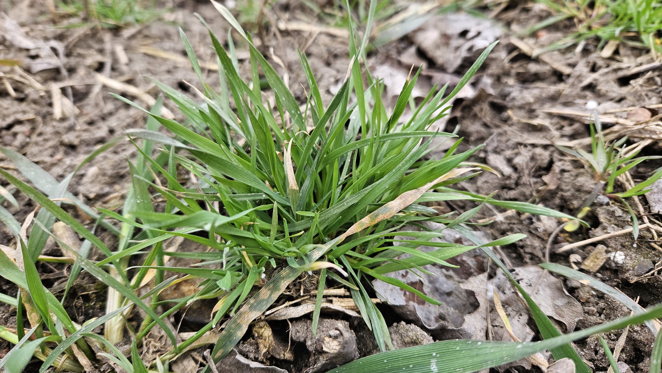

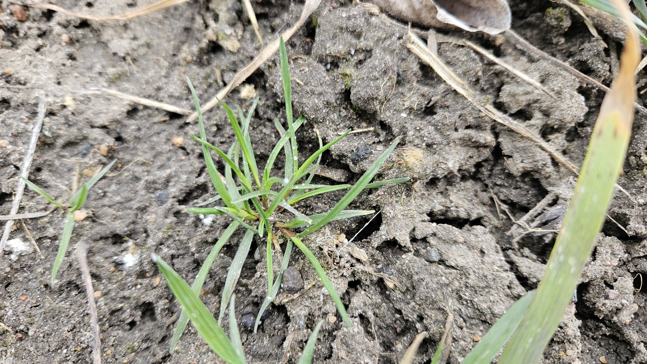

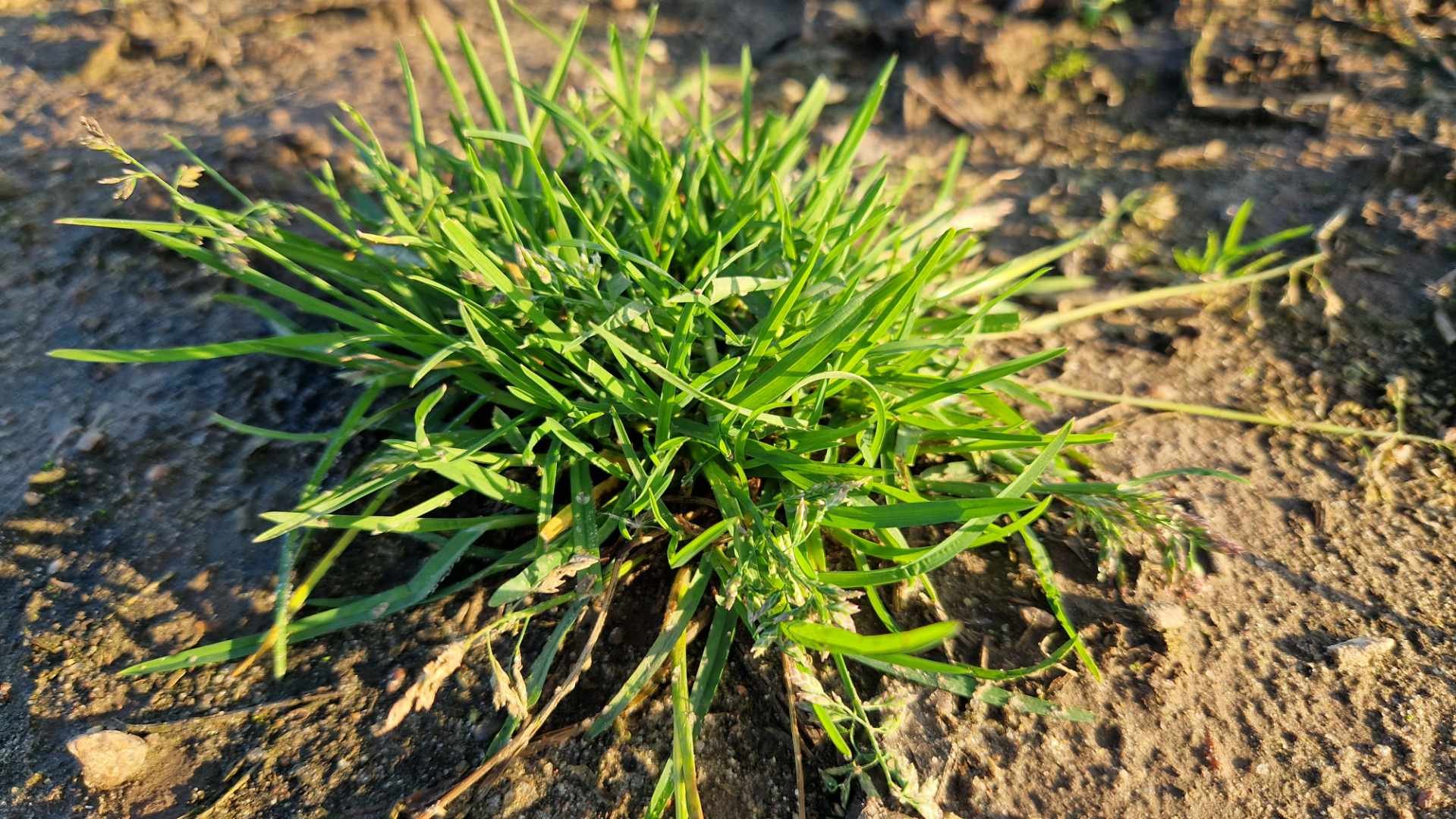

na jednym zdjęciu to miotła ta mała, a reszta?
Podepnę się pod pytanie. Co to jest za chwast na pierwszym zdjęciu. Bo też mam kępy tego gdzie niegdzie.
Na jesieni Lentipur flo 500 + dff.  I placowo są jednoliścienne ale nie wiem czy przepuściło miotłę czy to coś innego.
Wyczyniec albo stokłosa.
