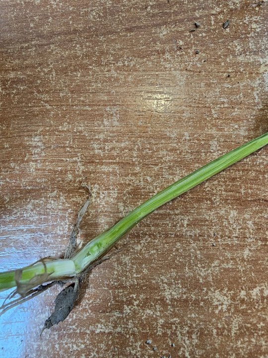

Kilka roślin porozcinalem. Jaka to faza? Zawsze mam z tym problem i wolę pytać mądrzejszych ludzi.

T1 z skracaniem czy chwasty i po 3 dniach uderzyć z t1? Wszystko w przyszłym tygodniu. Mocne wiatry, zaraz święta i bez szans. Jedynie n2 zakończone z rsm 26
na pierwszym zdjęciu kolanko jeszcze się nie oderwało a na drugim kolanko 0.5cm nad węzłem krzewienia, pasuje w sobotę skracać albo zaraz po świętach. Nie wiem ile masz chwastow na polu i jak z pogoda u ciebie na najbliższy tydzień ale jakby były warunki na opryski to bym najpierw T1 I skracanie a za 3 dni chwasty. Jak warunków nie ma i tylko jedno okienko zabiegowe to najpierw chwasty, skracać można spokojnie i do 2 kolanka wiadomo że najlepsze pierwsze ale trzeba wybrać
