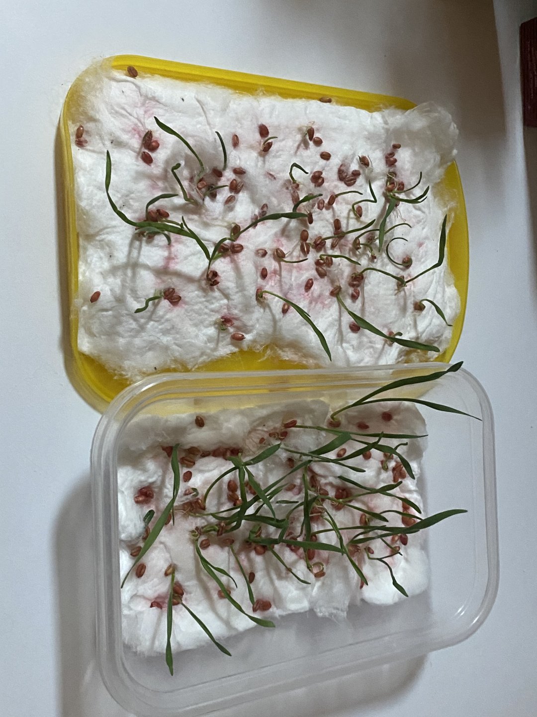

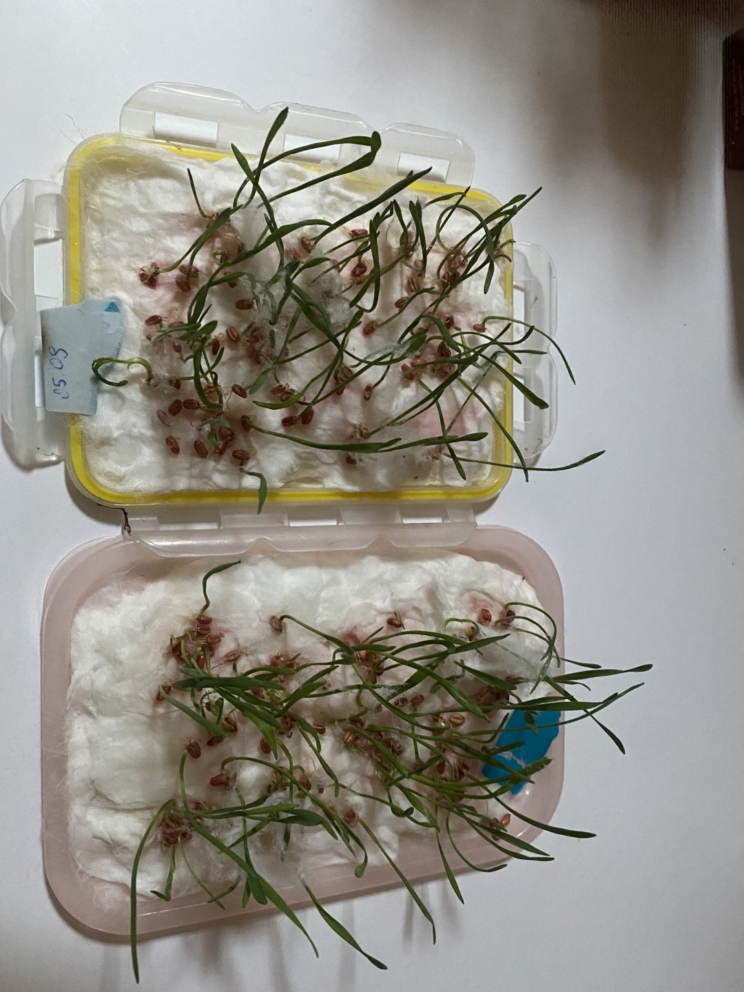

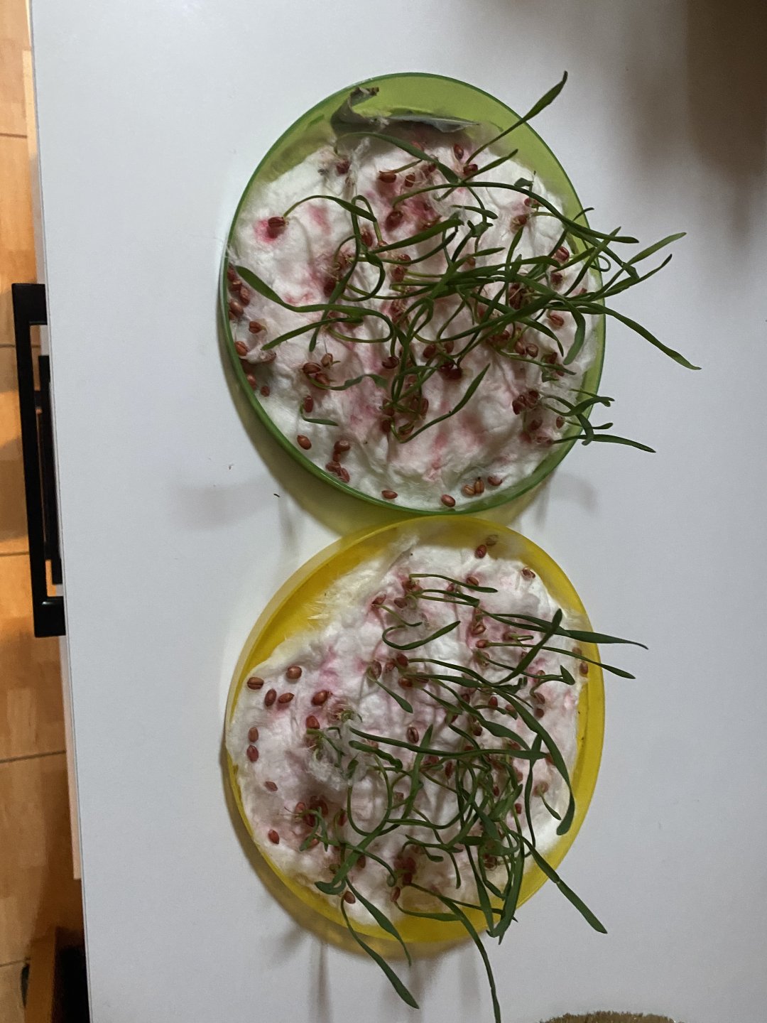

Keramik , zdolność kiełkowania z etykiety 94 % praktyka 94 %
Pallas , etykieta 95 , praktyka 78 77
Euforia etykieta 98 , praktyka 30. Wszystko kwalifikat . Wiec mili państwo jednym słowem to zwykle badziewie
Nie chce rzucać oskarżeń ale dovrze by było jakby każdy kto ma kwalifikat sprawdził czy kiełkowanie jest zgodne z etykieta bo to na loterie wyglada i tak to podejrzewałem od jakiegoś czasu . Zobaczymy jakie będą wschody , przyjmę dane z etykie
euforia mtn 42 keramik 40 pallas 48
Edytowane przez masa24
W każdym bądź razie gadki handlarzy które słyszałem ze zaprawione ziarno na talerzu może słabiej kiełkować na talerzu niż w ziemi chyba mało z prawda ma wspólnego bo ziarno zaprawione ta sama zaprawa vibrance gold bodajże
