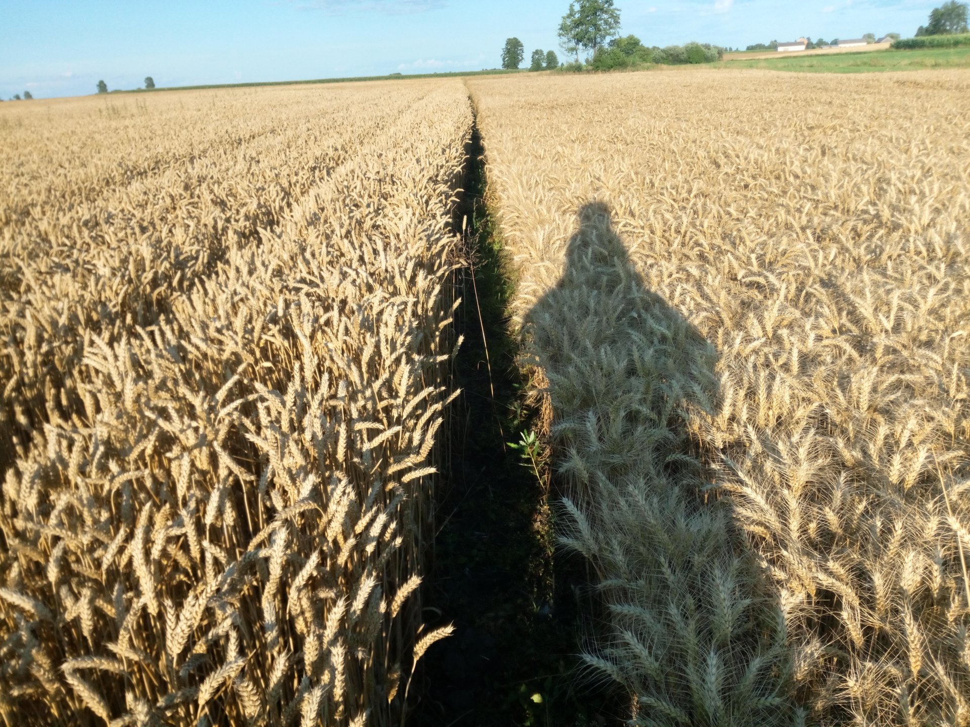

6,5 -7t  może . Na oko to ciężko powiedzieć . Moja taka
