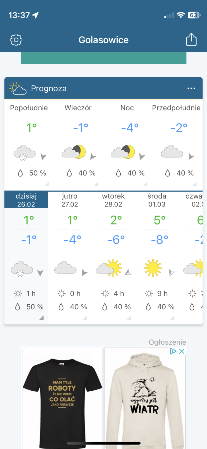

Jeśli dasz za 10 czy 15 dni nie zrobi jakiejś mega różnicy.
Przymrozek żeby nie mazało się to -1, w mokre wjechać to 2 noce na minusie i mrozić musi zaczynać już pod wieczór. - 4 jak zacznie mrozić o 1 czy o 2 to można jechać ale ciapkiem czy wladziem z lejkiem.
No i najbliższe 3 noce mają takie być minus 5, minus 6 stopni  , i to nie ranny przymrozek tylko całe noce , przynajmniej w moich stronach
Przy założeniu optymalnej pogody. Tylko co jeśli nie skorzysta się z wilgoci a następny opad przyjdzie w okolicy kwietnia? Taką sytuację mamy coraz częściej jednak
