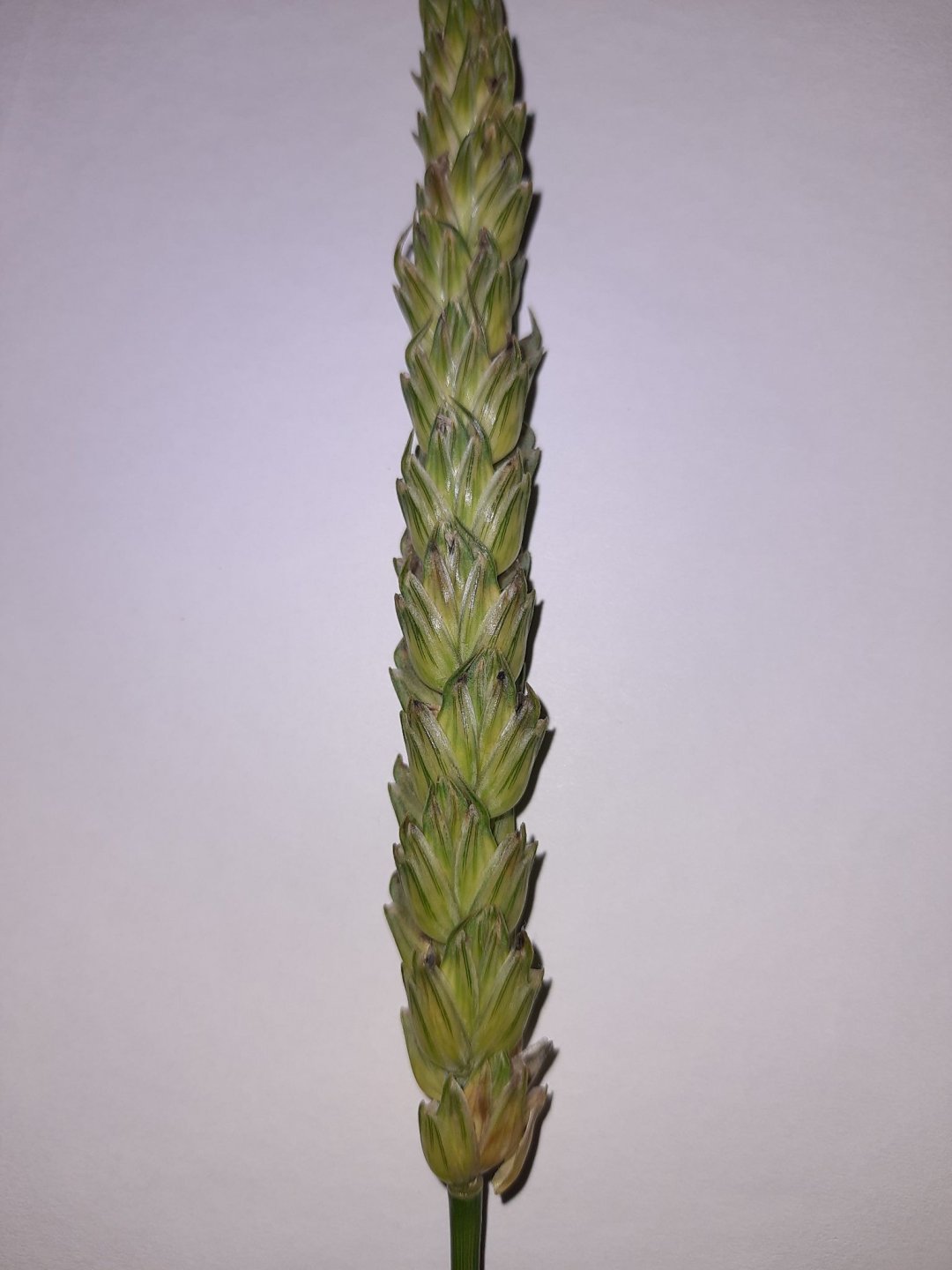

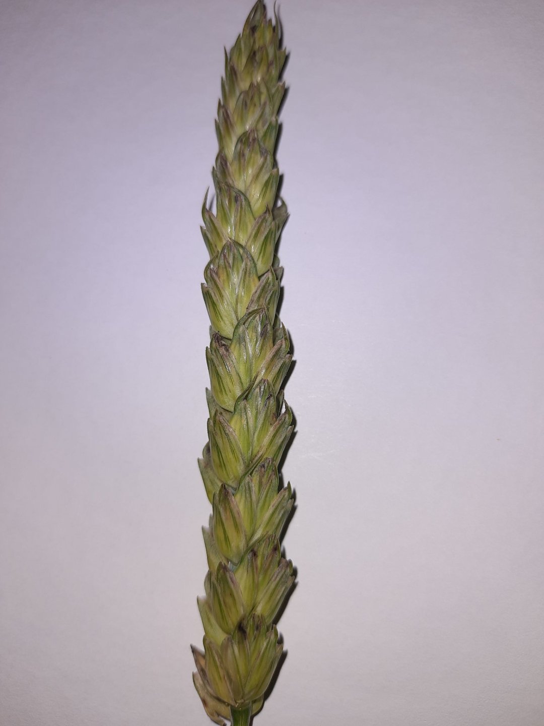

Panowie jeden kłos to nie wyznacznik ale zerwany 20m w głąb pola. W sobotę rano zerwany i zawinięty w wilgotny papier, dopiero otworzyłem woreczek. T2 robione 4 tygodnie temu 0.85 priaxor + 0.8l tebu. Czy widzicie tu objawy grzybowe?
