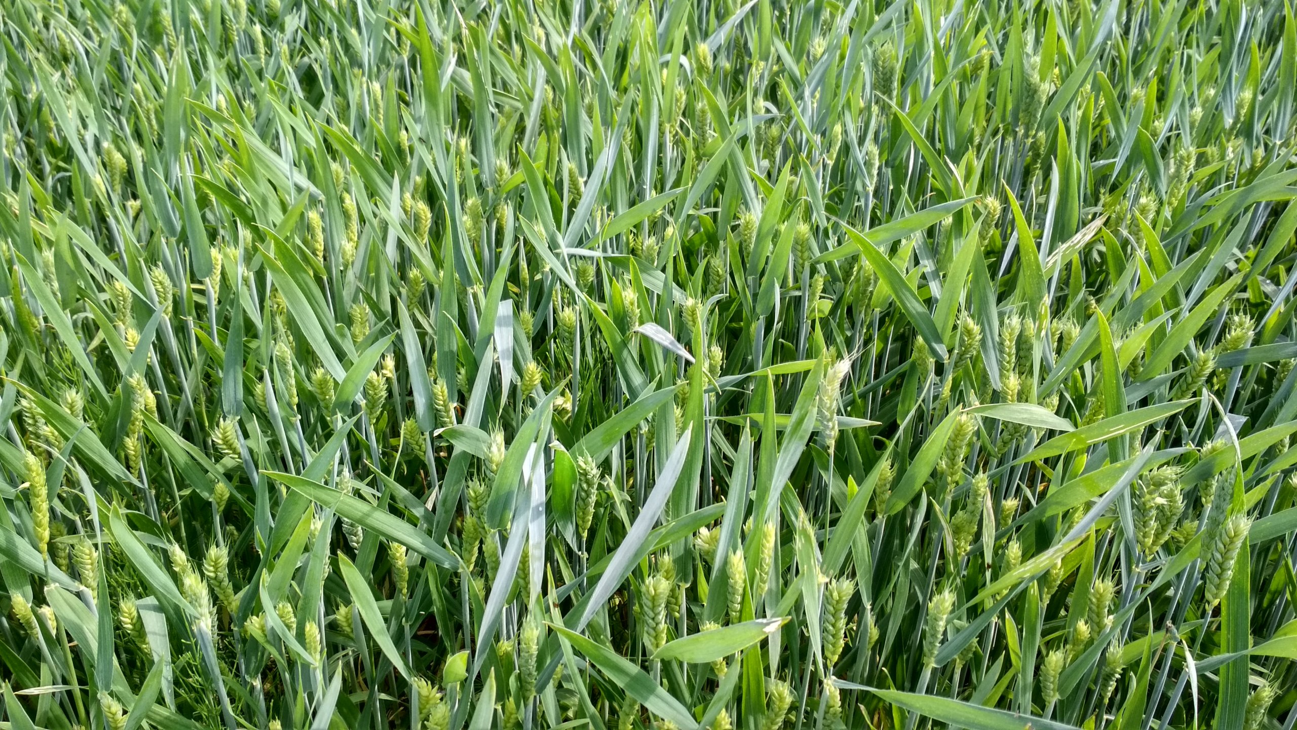

Wczoraj zrobione t3 (tebu+metko) z dodatkiem Cyperkilla na skrzypionkę. Dzień był raczej pochmurny, trochę pokropiło, ale do zabiegu wieczorem warunki dobre. Pytanie tylko czy ten oprysk + dzisiejszy i jutrzejszy upał nie będą miały swoich konsekwencji. Pszenica wykłoszona, kwitnie.

@jahooo nie źle wygląda , to Harenda chyba 🤔
nie wiem, od sąsiada brałem , w tamtym roku mu kosiłem to sypnęła ładnie
trochę chwastu zostało po Rexade - ostatni rok tym pryskam
