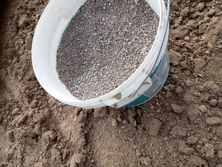

Z cyklu jak za mało ciągników a się nie chce przypiąć rozsiewacz a🤷
Przemek, a będziesz na dwie "łapki" wysiewające, czy na jedną🤔
 w ręku nosić ,ja pi tu . ,,zamontyj'' choć jaki prowazek ,i na kark . Tocz to ciężkie i łapa się wyciągnie jak u gibona 😐
Na jedną,lewa łapka jakoś kiepsko nie równo rozrzuca😉
Tak czy siak najbliższąa 2-latka to mus ciągnik.Czas zacząć odkładać ... 😐
Idziesz z postępem, dobrze że nie w chustce
On młody jest jeszcze to jak się narobi to nie będzie waryjował
 Jak chustka pękie to tylko  tylko w chodakach nawóz ,a jak pęknie ,,dęga'' to niebieski paznokieć 😅 taniec Apacza
