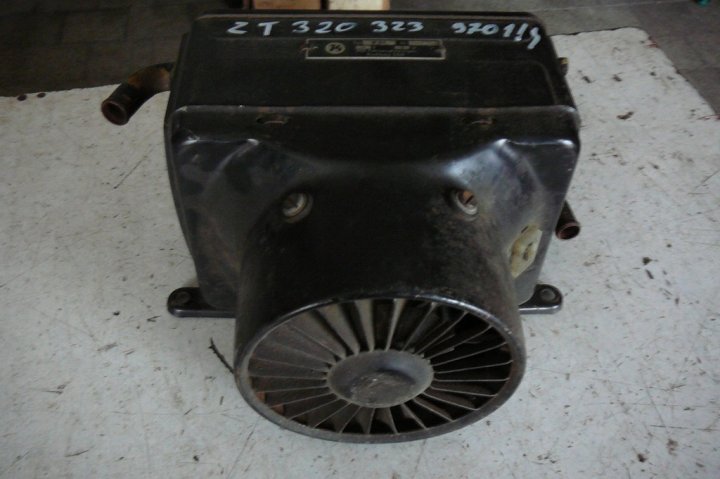

jahooo napisał:
orginalnie jest coś takiego, jeszcze tego nie demontowałem z ciągnika
kurde na złomie ostatnio podobna nówke widziałem, nawet miałem wziać. musze zobaczyć czy jest jeszcze
