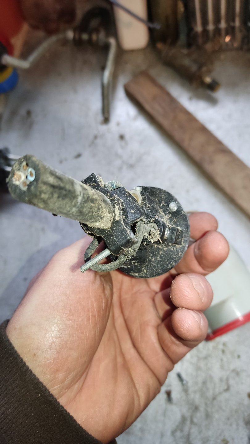

o widzisz u mnie była oderwana od gwintu i wsadzona na sztukę, znajomy mi jakąś dał aby zatkać dziurę a z niej ciałem lała się ropa i odłączyłem przewód paliwowy. A jak szukać kabla do niej to powinien być jakiś gruby? Czy od razu zrobić oddzielny obwód?
1 minutę temu, Grzechooo napisał:
Nie no nie mogłem się powstrzymać😅 nie obrażaj sie😛 Moja wie wszystko co powinna wiedzieć, a ja wiem wszystko co chce wiedzieć, no chyba że o czymś nie wiem ale tego to też nie chcę wiedzieć🤪
Nie obrażam się, toc to wszystko żarty tylko.
U mnie niby są przewody i dochodzą w miejsca gdzie są świece, ale nijak nie ma na nich prądu. Do tego wchodzą w peszel i mieszają się z innymi. Jak w starej instalacji próbować dojsc.ladu i składu, to chyba łatwiej pociągnąć nowy kabel
4 minuty temu, daron64 napisał:
Czyli te jedna, ktoś się nagrzewa można sprawdzić tak, że normalnie grawitacyjnie podłączyć ropę, dać prąd i powinno puścić ropę?
dokładnie tak.
5 minut temu, daron64 napisał:
Od tego miejsca kolektor rozchodzi się w prawo i lewo i jest po jednej świecy - na kazda stronę
To pewnie dlatego są dwie, i faktycznie pasowałoby by obie były sprawne bo przy jednej to głównie trzy cylindry będą zasysać ciepłe powietrze.
10 minut temu, Grzechooo napisał:
W renówce wszystkie kable w jednym kolorze, ni uja nie dojdzie.
Tam do świecy idzie tylko jeden gruby kabel, chyba że ktoś go urżnął bo mu był taki do czego innego potrzebny, inne grube idą do alternatora.
24 minuty temu, Grzechooo napisał:
W renówce wszystkie kable w jednym kolorze, ni uja nie dojdzie. Trzeba dorabiać.
na pewno mają indywidualne oznaczenia, popatrz dobrze, pewnie sa numery albo litery i cyfry

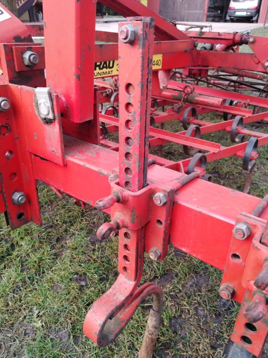

3 godziny temu, Agrest napisał:
Najlepszym spulchniaczem śladów jest agregat przed siewnikiem😜
Ja z hassi zdjąłem spulchniacze.
Nie mam agregatu więc muszę kupić spulchniacze.

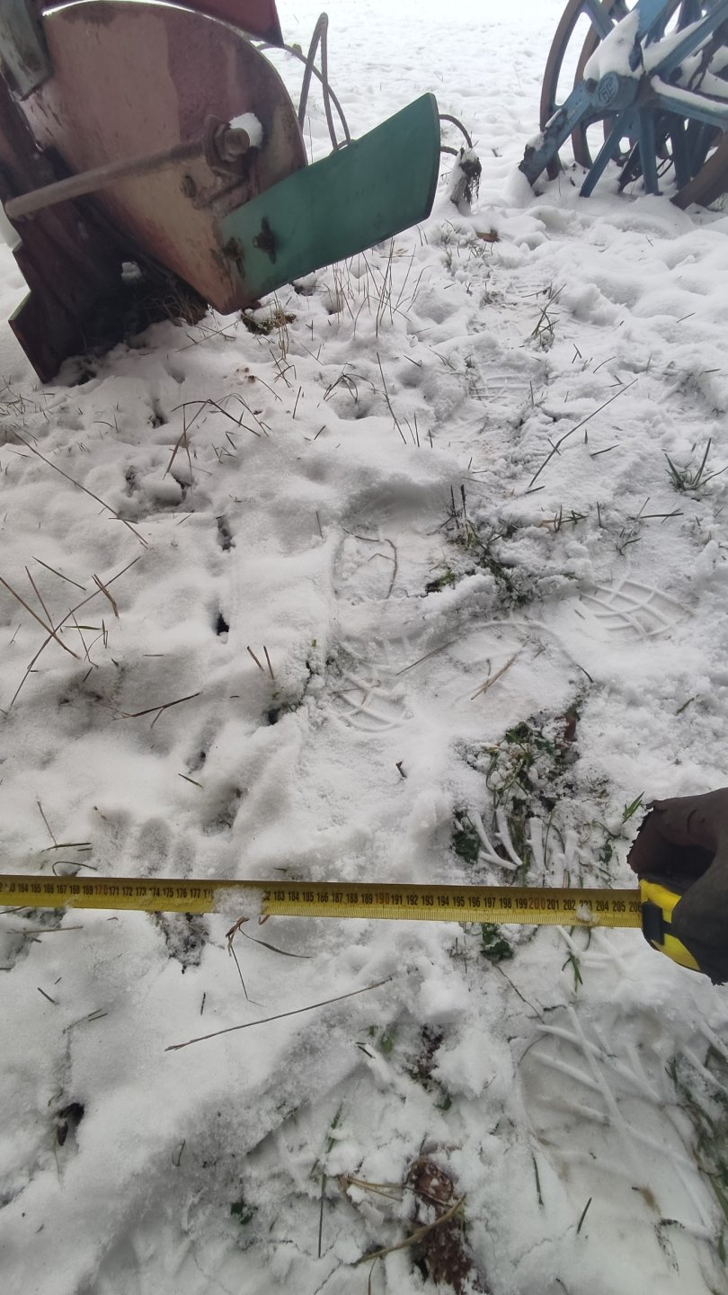

Zresztą agregat agregatowi nierówny, siałem pożyczonym takim jak poniżej i niestety śladów nie zasypywał, potem były w polu takie denerwujące koleiny. Niby wszystko ładnie zasiane ale tragicznie to wygląda.

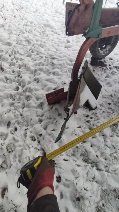

25 minut temu, jedrus2020 napisał:
kverneland ten mały zagonowy 4 skibowy bez ostatniej słupicy
przyczepka ma bodajrze 2m długosci
Na okrągłej ramię nie wiem czy jest podobny wymiarami, ale masz tu jak to wygląda przy zagonowce na kwadratowej ramie (rama na 4korpusy, ostatni zdjęty, koło z boku pługa)
Kurcze nie wiem czy widać na zmniejszonym zdjęciu. U mnie jest to ~300-310 długości i ~190 szerokosci
14 minut temu, krzysiek1979 napisał:
Te spulchniacze o szerokości 32mm to troche słabizna, lubią się łamać. Szeroki 40mm ze wzmocnieniem ok 190 zł kosztuje ale jest dużo mocniejszy.
O takim mówisz? Muszę jeszcze zmierzyć szerokość swoich uchwytów i zobaczyć czy się zmieści.
https://www.zenox.pl/product/palec-spulchniacza-sladow-40mm-granit/1801209550
Jeszcze zastanawiam sie nad takim
https://agrel.pl/czesci-do-siewnika/spulchniacz-podwojny-siewnik-unia-famarol-poznaniak?utm_source=shoper&utm_medium=shoper-cpc&utm_campaign=shoper-kampanie-google&shop_campaign=4612253705&gclid=CjwKCAiA5sieBhBnEiwAR9oh2mJgYgHNSsUHy47luamPj5ynIGOkoIhmHyo_rmlJU4y9doZIhLCwhhoCKkQQAvD_BwE
Edytowane przez KlimekPL
Ja mam w nordstenie (stary - jasno niebieski) takie jak pierwsze pokazywales
 Jak do kupiłem to byly po dwie szt Ori i dokupiłem używki oryginalne dwie i mam po 3 na koło. Sieje solo ciągnikiem (ostatnio po awarii małego, to chyba dwa czy trzy sezony już zetorkiem 8145) i jak miałem po dwa, to było widać gdzie jechał ciągnik, teraz przy trzech już jest luks. Tylko na najlżejszej ziemi miejscami widać mocniej wgniecione po ciągniku, albo w najcięższej jak jest mokro. Ale tak jak w tym roku były ok warunki, to super - żadnych kolein, zboże też równo wschodziło.
10 minut temu, jedrus2020 napisał:
to tam bedzie podobnie. bede misial wieksza przyczepke wypożyczyć bo ma moja noe wejdzie
Ja mam 4x14". Nawet jakby zdjąć 3korpus, to sama rama wyjdzie pewnie ~2.5m. Także chyba mniej zabawy z pożyczeniem większej przyczepki, niz z rozkręcaniem tego.
4 godziny temu, witejus napisał:
Niema , zaworek otwiera się pod wpływem temperatury spiralki.Podobnie jak termostat.
No i czasami jak świeca "walnie" to paliwo idzie w dolot. Pamiętam jeszcze w starze 200 to był specjalny zawór, który otwierał dopływ paliwa do świecy
