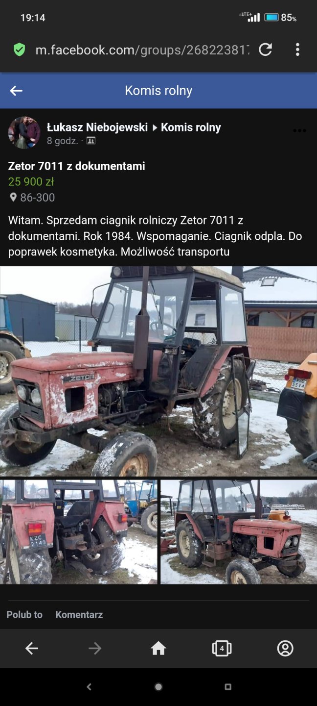

16 minut temu, krilan06 napisał:
Jak w tym złomie jest do zrobienia kosmetyka, to ja jestem ksiądz proboszcz. Toć to się do huty nadaje 😂
Przecież 3/4 tych perełek z zachodu sprzedawanych przez handlarzy tak wygląda zaraz po zdjęciu z lawety
Wyśpachlują , wynajmują i będzie jak nowy
No dobra ale niech nie piszą że kosmetyka do ogarnięcia jedynie
Jak widzę takie ceny, to poważnie się zastanawiam czy sowiego małego nie próbować pchnąć teraz. Ale nieeee, bo żal 🤦 a ponoć człowiek z wiekiem powinien się mądrzejszy robic
I ja się zastanawiam. Mój 5211 to perelka na tle tego z Facebooka. Ale też go szanuje. Przywiązałem się do klasyka. Od nowości w jednym garażu. Muszę kiedyś w końcu tego drugiego Zetora z Czech wystawić. Może 8011 też przyciągnie czyjeś oko.

46 minut temu, Belaruss820 napisał:
Coś mi się wydaje, że już tu był i był parę złotych droższy.
Postaw się na miejscu sprzedającego, co byś robił mając taką "perełkę" (zakładam że stan odpowiada opisowi)? Startowałbyś od wysokiej ceny i w razie braku kupca obniżałbyś ją co jakiś czas. Za "stówę" na razie nikt nie kupi, ale może ktoś zaproponuje cenę znacznie niższą (ale i tak dużo wyższą od ceny rynkowej) - nie każdy kupuje ciągnik "do roboty"...
Mój to perełka napewno nie jest. Tam do zrobienia blacharka, wspomaganie i przód, więc jeszcze troszkę kasy byłoby trzeba wsadzic. Ale most przejrzany, skrzynia po kapitalce, silnik po remoncie, opony wszystkie nowe, pompa po regeneracji, a hydrauliczna nowa, także w porównaniu do tego, co potrafią wystawiać to jest żyleta 😅 Pewnie bym go opierniczyl, jakby nie to, że ojciec go nowym kupił i całe życie u nas jest.

44 minuty temu, Belaruss820 napisał:
Serio ktos tyle da?
Wiadomo, że nie.
na miejscu sprzedającego wylałbym sobie na łeb wiadro lodowatej wody.
Edytowane przez witejus
Jezeli ktos kupil kiedys ten ciagnik to nie byl mu potrzebny,a tym samym zablokowal komus dostep do niego. To tak samo jak z prowem. Biorą Ci co kombinują i nie potrzebują i maszyny po 5 latach do sprzedania jako nowe,a ten który chce sie rozwijać nie łapie sie na liste i musi kupic używane sprzęty.
Różne sytuacje w życiu bywają. Jak ktoś miał pieniądze to kupił - to jego prawo, w 1991 roku przydziałów już nie było. Z Prow-em tak samo - jak ktoś ma okazję to korzysta. Tak było, jest i będzie. Świata nie naprawisz (żeby nie było - jedyne dotacje z których korzystam to dopłaty bezpośrednie, nikogo nie usprawiedliwiam, stwierdzam tylko fakty)...
