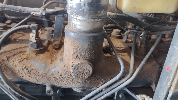

1)  Zdjęcie nr 1 - jak się fachowo nazywa ta spirala w kolektorze (jest w miejscu, gdzie rura od filtra wchodzi w kolektor) Po podaniu prądu nagrzewa się.

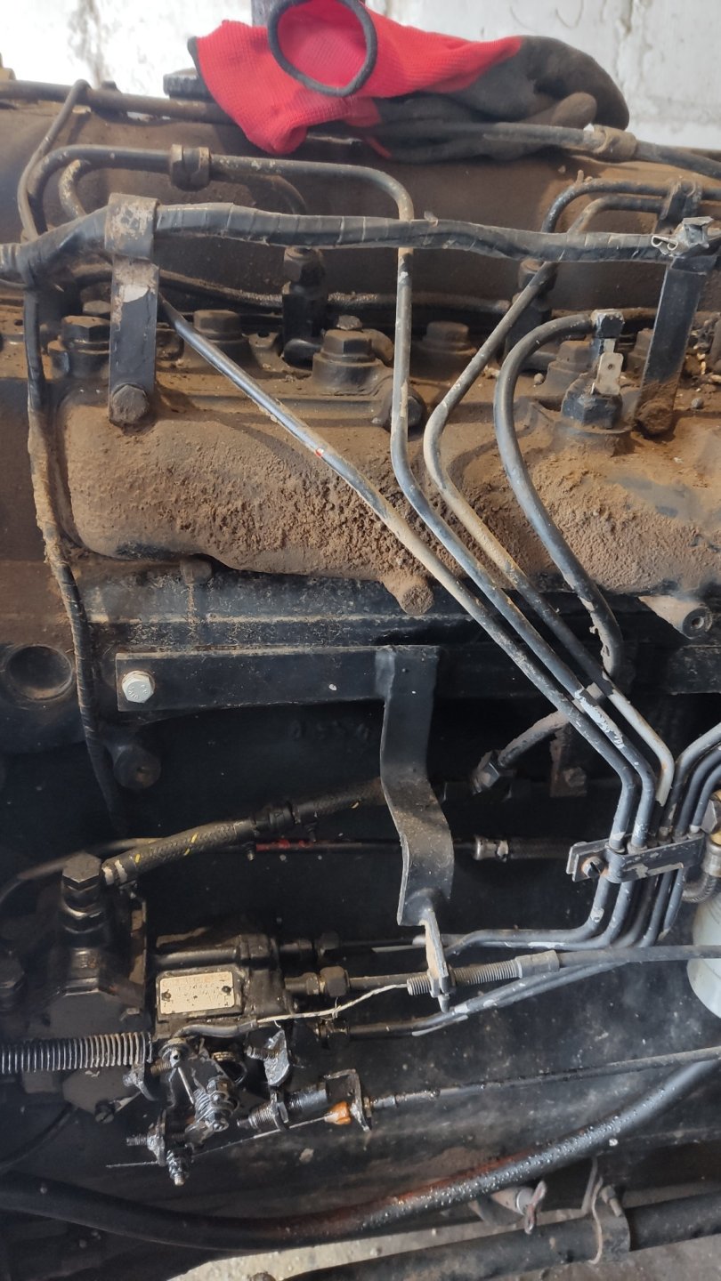

2) zdjęcie nr 2 -  to są świece płomieniowe?  Jak je sprawdzić? Ile czasu powinien być podawany na nie prąd? Bo jak rozumiem w pozycji stacyjki przed odpaleniem powinien być podany na to (zdjęcie 1,2) prąd na kilka(naście?) sekund i wtedy palimy? Na żadnej wolnej wsuwce w żadnej pozycji stacyjki nie ma prądu. Także czy można zrobić nowy przewód, podłączyć pod jakiś oddzielny przycisk i przed odpaleniem podawać nim niezależnie od stacyjki prąd na zdjęcie 1,2? Jeśli tak to czy na ustrojstwa na obu zdjęciach powinien być podawany prąd przez taki sam czas (jaki?)?

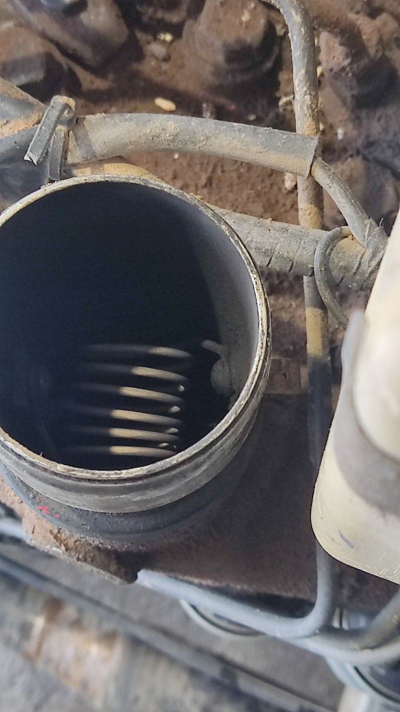

3) zdjęcie nr 3 - do jednej ze świec widzę, że jest pociągnięty wężyk z pompy, ale do drugiej nie ma nigdzie miejsca skąd by można było ją zasilić. Czyli co - tu gdzie z głównego przewodu idzie do pierwszej świecy wstawić trójnik i pościć na te bliżej kabiny?
Nigdy nie miał z takimi pierdolami do czynienia. To ogólnie powinno być tak, że podaje na to prąd przed kręceniem - spirala z pierwszego zdjęcia nagrzewa powietrze, świece płomieniowe się nagrzewają i przekrecam kluczyk na pozycję palenia i przy kręceniu dostają z pompy natrysk ropy i dzięki temu przy kręceniu silnik dostaje ciepłe powietrze. Tak? Czy źle to rozkminiam?
Nie ma on specjalnej fachowej nazwy jest to najzwyklejsza grzałka. Działa trochę jak spirale grzewcze w 330.
świeca płomieniowa:
Wstaw trójnik, zasil tak jak piszesz.

hubertb napisał:
23 minuty temu, daron64 napisał: jak się fachowo nazywa ta spirala w kolektorze Nie ma on specjalnej fachowej nazwy jest to najzwyklejsza grzałka. Działa trochę jak spirale grzewcze w 330.  świeca płomieniowa: https://www.youtube.com/embed/BiCPcqoLARU?feature=oembed Wstaw trójnik, zasil tak jak piszesz.
a u niego nie jest to zarowa ?
