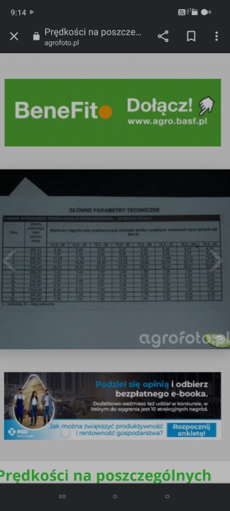

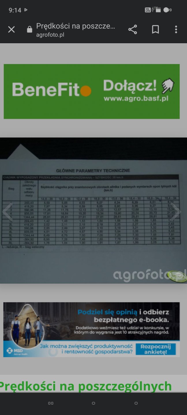

No ja też nie widzę żeby za szybkiej trójce 5211 dał radę w 3 Skibach na odpowiednią głębokość.
Ten pół bieg masz pneumatyczny? Sprężarka nom stop chodzi ?
6211/7211 i Proxima
3 minuty temu, Desperado napisał:
Nie mam pojęcia jak to jest, jednak tak orzą i to wcale nie szybko, w każdym razie mój na 3-ce nie jedzie, on normalnie zapierd*la i nie ma mowy żeby tym orać na trójce.
Wszystko się zgadza - masz skrzynię taką jak w czterocylindrowych i być może szybsze przełożenie na zwolnicach - jaką prędkość masz na obrotomierzu przy obrotach 2200 - 25 czy 30 km/h? Ja swoim 5211 trzyskibowym pługiem na "trójce" orałem bez problemu ( dodatkowo ciągałem  dociążone wałki strunowe z agregatu) ale skrzynia biegów jak w sześćdziesiątce, ziemia około czwartoklasowa i orka siewna czyli 18 - 20 cm. Orka zimowa też na "trójce", bez wałków, trochę głębiej ale max 25 cm - głębiej nie można...

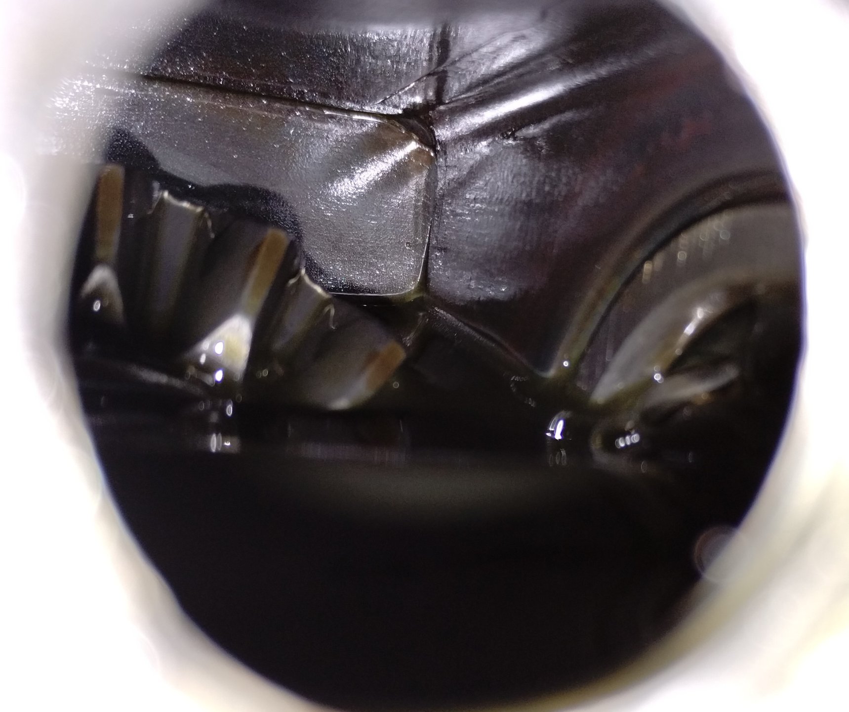

Po wymianie tych plastikowych pierścieni/sprzęgiełek na nowe  - taki luz między jednym talerzem, a drugim. Chyba akceptowalnie? Olej wszędzie jest, to na wiosnę jeszcze zostawię, bo w sumie tylko 4rozsiewacze będę miał do wysiania, a potem i tak od spodu trochę chce rdzę poczyscic i zabezpieczyć, to wtedy powymieniam wszędzie. Jak nigdzie żadnych luzów pod ręką nie czuć, to jest sens rozbierać przekładnie i profilaktycznie wymienić wszystkie łożyska? Czy jak chodzi ok, to sobie roboty nie szukać?
Zęby w głównej przekładni też chyba nie wyglądają źle

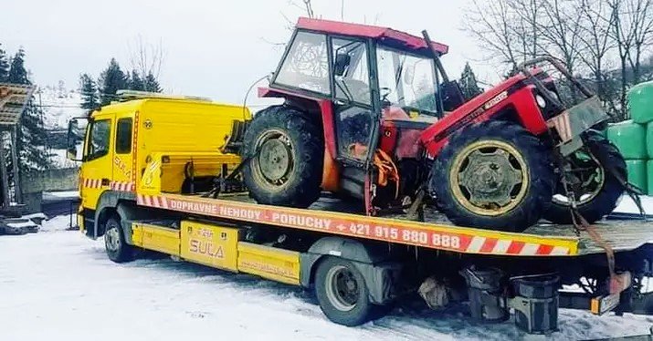

7 godzin temu, tytanowyJanusz napisał:
Tego tyrali w lesie
Przy sprzedaży nawet nie wspomną że choć raz był w lesie na grzybach.   :P
7 godzin temu, konteno napisał:
mnie to pachnie traktoriadą 😁
Też bym to obstawiał, tam pełno takich z wyciągarkami z tyłu.    :D
Edytowane przez Desperado
Pewnie tak. Mój ojciec przeżywa jakiś kryzys egzystencjonalno-decyzyjny. Sprzedał trochę złomu i chce kupić trochę złomu. Bo będzie to remontował i "usprawniał". ;)
13 minut temu, soltys48 napisał:
Na tych sprężynach zbyt głęboko nie wejdzie
11 godzin temu, jaco512 napisał:
Wystarczy  że stanął na tylne koła i ktoś nacisnął sprzęgło.
A co wtedy trzeba zrobić? Pytam z ciekawości. Bo jak parę razy wyciągałem jakiegoś krzaka i przód zaczął się podnosić to naciskalem wlasnie sprzęgło żeby się cofnął i opadł
Najlepiej to Sprzęglo i Hamulce na raz  wcisnąć żeby go zblokować by szybko nie opadł i powoli popuszczać hamulec by sobie swobodnie opadł na koła
Pierwsza różnica tkwi na samym początku skrzyni. W przełożeniu głównym skrzyni. Druga różnica 3 do 4 cylindrów to wielkość kół biegu 2i3. Trzecia różnica to przełożenie zwolnic. Do kół o mniejszej średnicy były montowane "szybsze" zwolnice.
