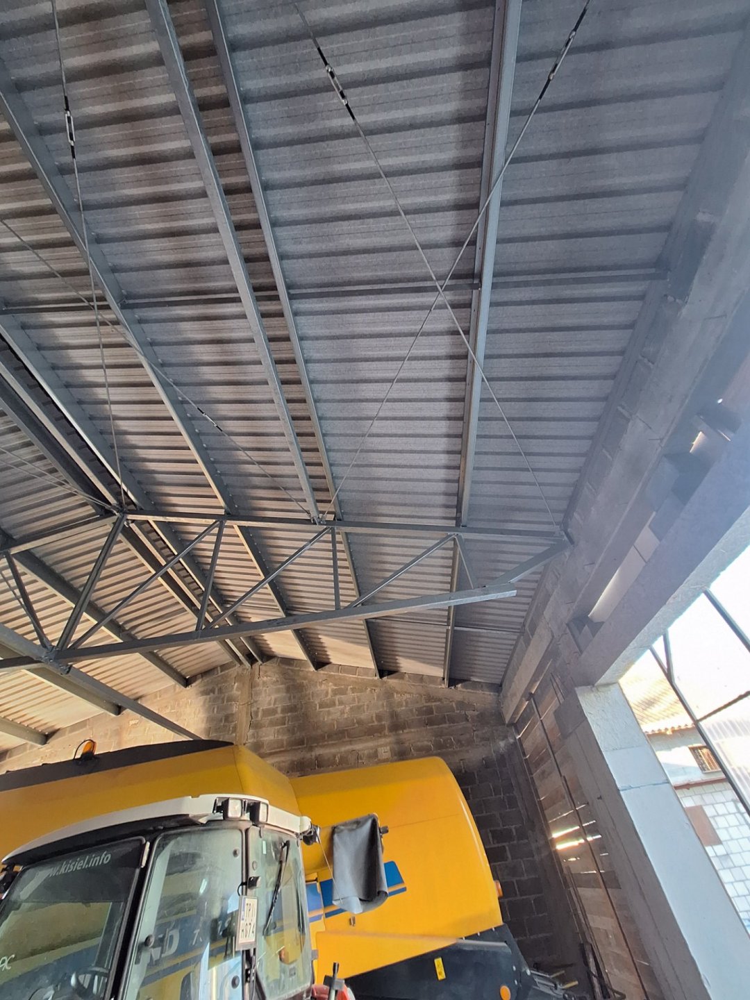

Ja po nowym roku zaczynam ponad 250m2, na umowie co prawda do 25-01 termin realizacji ale dobrze ze wydłużyli, u mnie trzeba będzie trochę dołożyć do blachy  bo dosyc mały kąt dachu (ponad 10^) i łaty co 1m i tutaj bardziej blacha jakaś konstrukcyjna. Można by było dołożyć łat i zrobić co 0,6m rozstaw  i wtedy normalna blacha t18 lub t35 ale znowu duzo  roboty i mogli by to podciagnac pod zmiane konstrukcyjna dachu  tak mi sie wydaje.
To żebyś dał gęściej łat to by się miała zmienić konstrukcja dachu? nie żartuj
T35 to już jest blacha dosyć sztywna
Z łatami to dużo roboty bo istniejące są stalowe, sama stal jak już przyjdzie kupić na nowe łaty to trochę wyjdzie + robota spawanie itd.  Jakby były drewniane to bym się nie zastanawiał o dołożyć to chwila moment. Rozkmine mam jaką blachę dać na ten rozstaw i kąt bo bazując na wzorach podanych przed producentów no to wychodzi trapez od t90-t135 (zależy od grubości) a z kolei przeglądam youtube i tam normalnie zamontowali t35 0,5mm na taki rozstaw 1m z tym że minimalnie jest większy kąt dachu

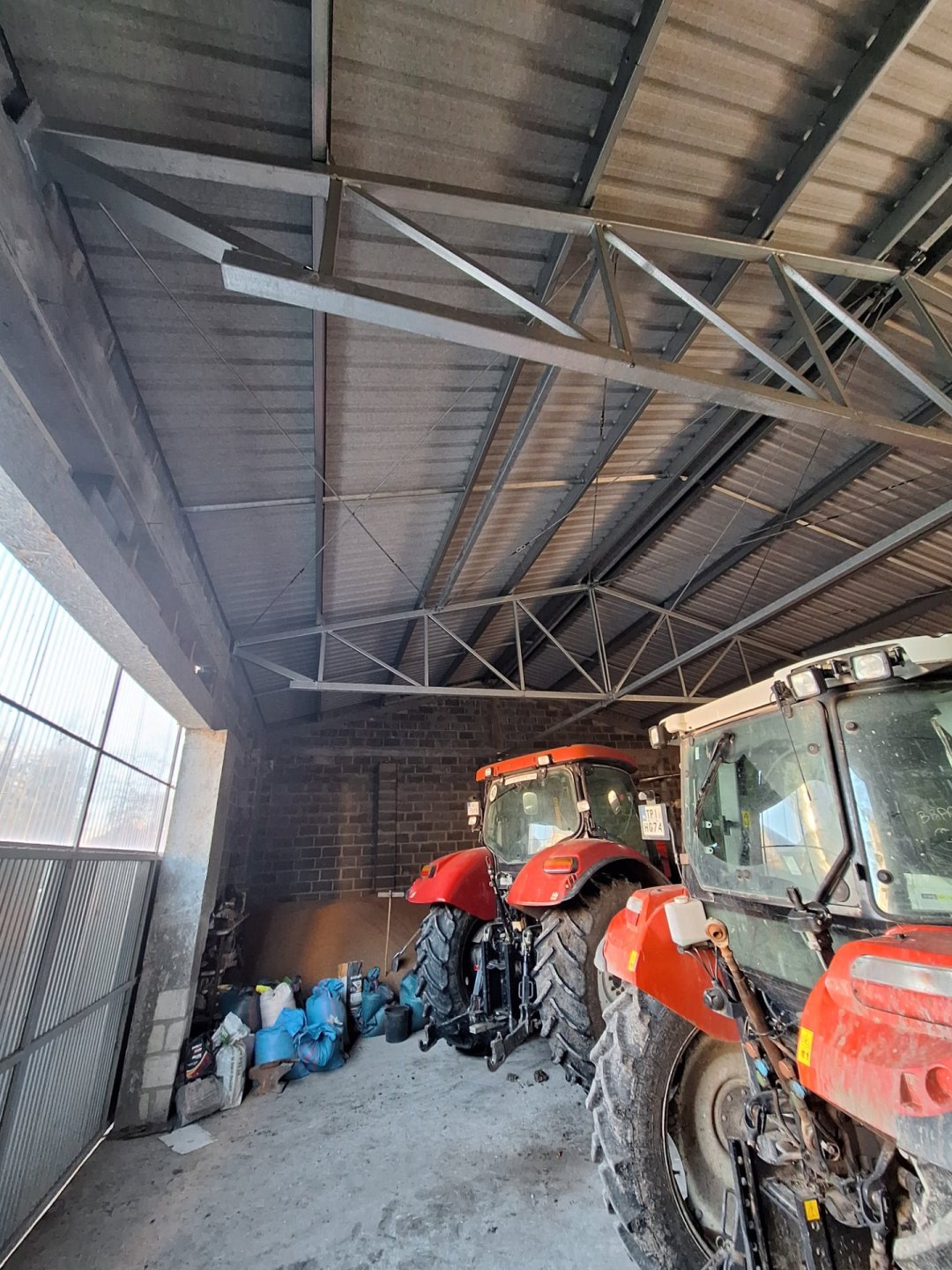

A no to jak konstrukcja stalowa to daj blachę t35 tak jak jest i będzie dobrze , u mnie też jest nawet ponad 1 metr między łatami , i to było robiona konstrukcja stalowa od podstaw i jest bardzo dobrze .
A wyglada to tak
Jak to było zrobione że na stalowych łatach był zamontowany eternit ?
Edytowane przez mysza103
Gwóźdź mocujący nie idzie centralnie w late stalowa tylko za nią (dotyka ścianki bocznej laty) i jest do niej przyspawany. Blachę t35 zastosowałes 0,5mm? Jeśli faktycznie t35 daje radę to będę coś szukał w okolicy t35 ewentualnie coś większego np t55 z tym że u Ciebie pewnie troszkę większy kąt dachu niż u mnie
Edytowane przez Ogon988
  • Confused 1
Tak blacha t35  0.5mm
Czy ja wiem czy duży kąt,  trzeba by zmierzyć szczyt jak by to wychodziło
