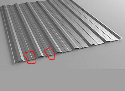

Ja kładłem z pruszyńskiego t18 dr bodajże, to były dwa przetłoczenia. Bratex nie miał przetłoczenia i moim zdaniem czuć różnicę - z resztą nawet na logikę, czym więcej przetłoczeń tym lepiej.
2 godziny temu, Celownik07 napisał:
kładziecie/kładliście blachy z tym przetłoczeniem czy bez? Mi blacharz tą polecał bo pewnie sztywniejsza.
Mam położoną na jednym budynku taką blachę 3 lata temu z identycznymi przetłoczeniami i teraz też będę taką kładł. Tak jak wyżej, im więcej przetłoczeń tym bardziej sztywna.
