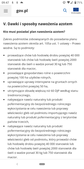

Nic nie trzeba mieć jeśli : zdjęcie poniżej
Miwigos już wcześniej tu pisał że każdy musi mieć plan nawozowy ( azotowy) tylko nie mógł tego udowodnić. Plan muszą mieć osoby które spełniają kryteria ze zdjęcia lub weszły w jakis ekoschemat polegający na zrobieniu takiego planu dla otrzymania paru złotych.

Do ekoschematów trzeba mieć badanie gleby i plan nawozowy zrobiony przy pomocy aplikacji INTER-NAW  to 1 pkt   a rolnicy ponad 100ha lub ponad  50 intensywnych (a wszystkie z wyłączeniem eko są intensywne ) do tego wszystkie wymienione są obligatoryjnie zobowiązane i nie ma co dyskutować
Nikt nikogo nie zmusza do badania gleby, chyba że sam wybrał ekoschemt z planem nawozowym

A gdzie jest napisane, że do wszystkich ekoschematów wymagane jest badanie gleby i plan nawozowy? Wymagany jest tylko do jednego ekoschematu "Opracowanie i przestrzeganie planu nawożenia, wariant podstawowy i wariant z wapnowaniem"

Nie plan nawozowy , tylko ewidencje nawożenia , powyżej 10 ha
Dokładnie , bez intensywnych upraw do 100 ha ewidencja starczy jeśli się nie ma hodowli , i nie  stosuję się obornik . mi do tej pory babka robiła ewidencję tzw, mały plan nawozowy , a teraz mam ekoschemat (plan nawozowy bez wapnowania ) to mi babka zrobi plan nawozowy rozszerzony

Mam wrazenie ze wiele osób myli pojęcie planu nawozowego z Ekoschematów, a planu azotanowego wymaganego z odrębnych przepisów.
Wstaw tu linki ze strony ministerstwa i może w końcu się wyjaśni

a ja mając same uprawy i w dopłatach jakieś 35ha muszę coś mieć z tych planów? nie pisałem o ten ekoschemat jak coś
Ewidencję ( plan azotanowy ) I wyliczenie max dawek azotu , przynajmniej ja w ostatnich latach to miałem.  Jutro cyknę fotki i wstawię , jak to wygląda
