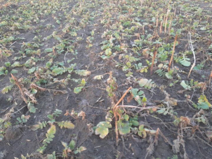

U mnie tak wygląda rzodkiew oleista na 4b i 5 klasie. Siew 28 sierpnia w popiół, i uwaliło 40mm deszczu. Ale wyszła.  Tu jest też 10kg facelia z której po zlewie może 1% wzeszedł.
W rzodkwi trafiło się sporo pośpiechów które urosły na 0,5m i został z nich mulcz.
To co zostało to obumarły wszystkie stare liście i zostały maleńkie optycznie rośliny. Korzeń drenuje na ponad 30cm.
Gdyby nie termin 15luty to tu był by już owies posiany.

We wczesnym zakwitnie i wystrzdli w łodygę.
U mnie stanowczo brakło jej azotu bo by ziemię zakryła. A ona żółkła z głodu. Masa słomy przyorana.
Za 10 dni posiejesz jak zimy nie będzie.
