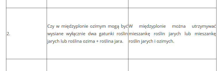

Wczoraj jeden znajomy upierał się, że na ekoschemat międzyplony muszą być wysiane gatunki ozime np. Gorczyca odpada. Niby coś się gdzieś zmieniło i jego doradca tak twierdzi. Ma rację?
Pierwsze słyszę, zasialem to co podałem  we wniosku ,czyli gryka i rzodkiew. Żadne info z agencji nie przyszło, komunikatów czy wiadomosci też nie miałem że mam coś zmieniać.
To byla pierwsza wersja dotycząca poplonów ozimych obowiązywała na samym początku składania wniosków , coś ok 14.04 zmieniła sie że mogą być rośliny jare , od tego czasu w tym aspekcie sie nic nie zmieniło, były tylko jeszcze uściślenie interpretacji jakie rośliny mogą zostać posiane po poplonie ozimym
Też mam rośliny jare i byłem pewien że jest ok, no prawie pewien bo są takie zawirowania z tymi wnioskami...
