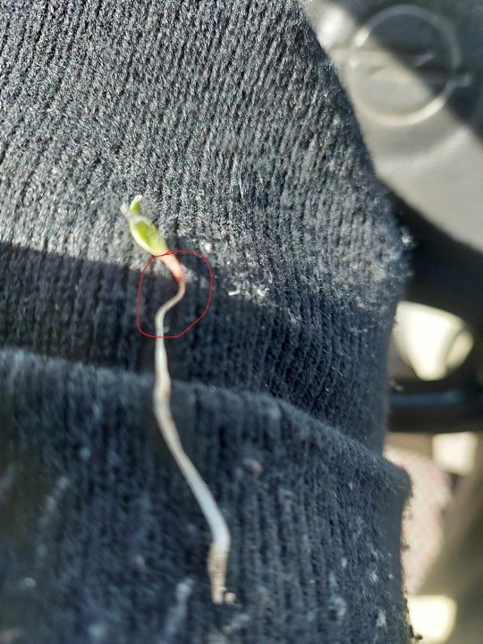

Jak buraki po przymrozkach? , jakies wypadnięcia są lub jeszcze będą zobaczymy jak pogoda przyjdzie z tych co wyszły , po przymrozku korzonek przy siewce bardzo sie skurczył jak nitka na czerwono korzonek z pod spodu niby narazie bialy
nieciekawie wyglądają siane 26.03
u mnie po przymrozku ścisneło szyjke i jest bardzo cieńka odbije takie coś? moze tak zdjecie tego nie oddaje ale i mega czerwona w tym miejscu i takie wiotkie
