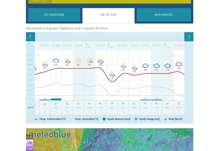

10 godzin temu, ŻakowskiSławomir napisał:
siewy ruszyły? zapowiadają super pogodę od środy aż do świąt , choć później spore deszcze . Siać i szykować brony na ewentualność zaklepania? :D
Po prostu nie siać i w spokoju zaczekać jeszcze 2 tygodnie
Przed świętami to chyba wszyscy będą siać , jak pogoda się sprawdzi
Poprawka chyba sie nie zasieje w czwartek ma coś popadać ,teraz napadało i mokro , po świętach 19 mm pokazują , nie warto ryzykować , zreszta oryski ważniejsze , tyko ten wiatr
