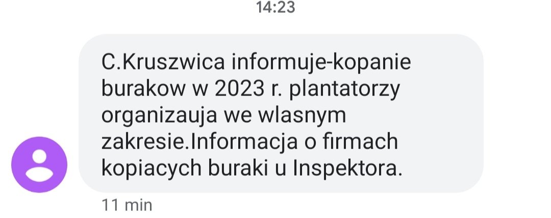

szymon1105    4
No to co hulaj dusza piekła nie ma, teraz to będą zadymy z kopaniem i odbiorem bo sobie firmy będą wybierać do kogo jechać i za ile

Norman    138
@szymon1105 Co do odbioru to nic nie jest napisane w tym co załączyłeś, cukrownia sama decyduje o odbiorze. Ja jestem w P&L i u nas w okolicy od zawsze kopią prywatne maszyny kiedy kto ustali i pasuje, odbiór to decyzja cukrowni ewentualnie inspektora jak ktoś ma chody.
