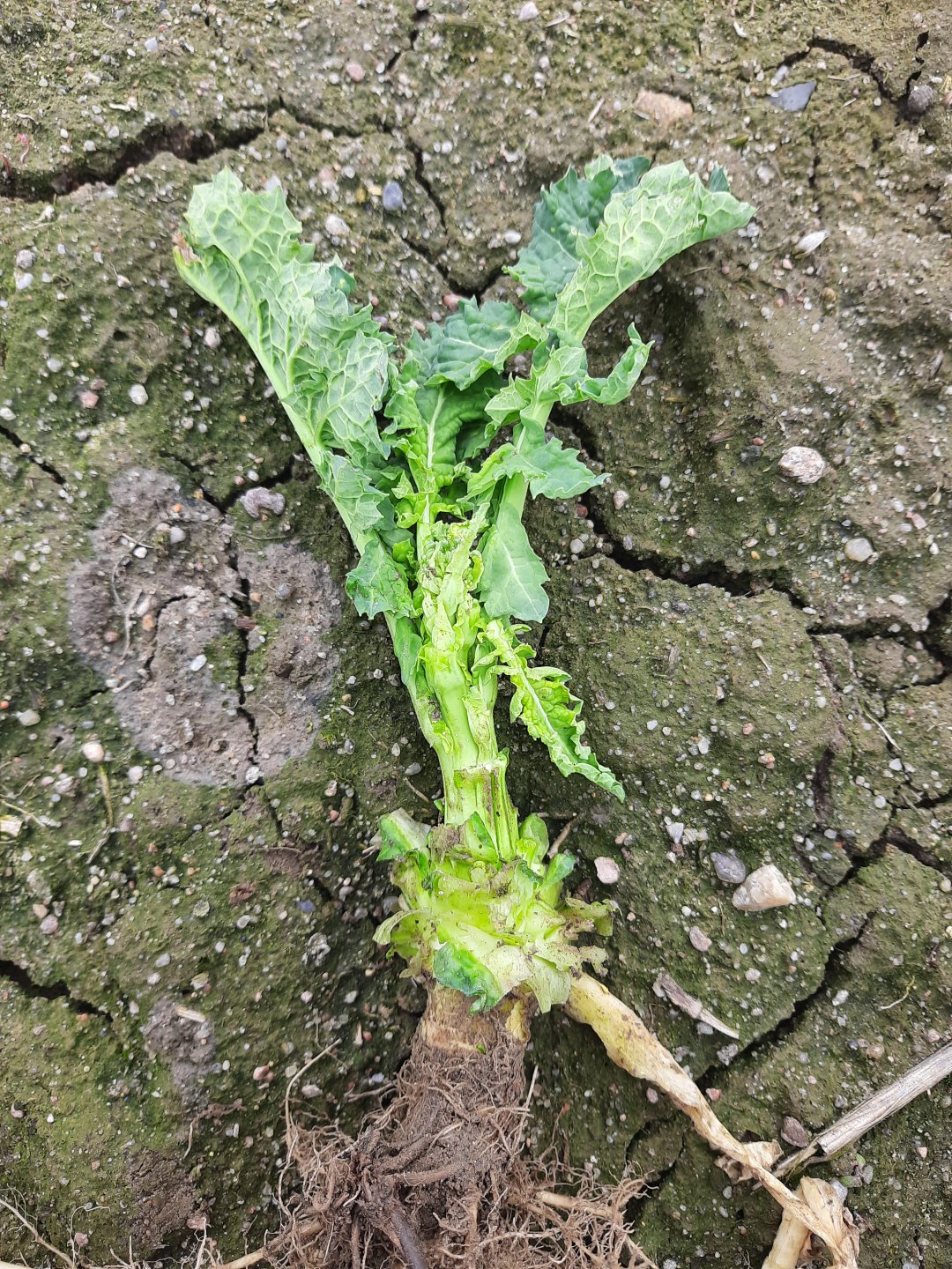

Witam, ten rzepak ma ok 5cm wiosennego przyrostu, dobrze myślę? W środku pokazują się już zielone paki, kiedy należy użyć toprexu? Jak główny pęd będzie miał ok 10cm? Wiadomo że nie ma pogody na zabiec ale jakie są widełki przyrostu

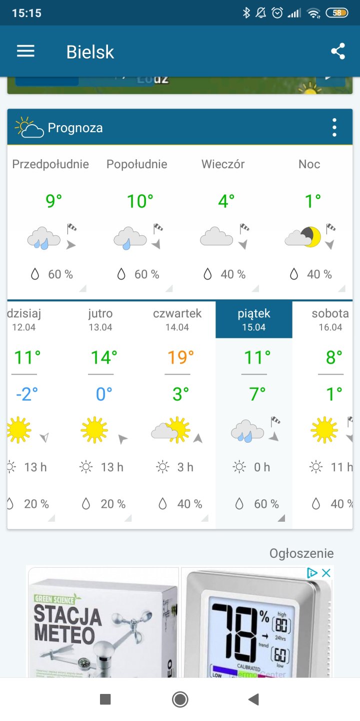

Jako, ze mnie nie ma na miejscu wysłałem na rzepak inspekcję. Nie widać by pęd główny jakoś zaczął rosnąć mocno. 3 ostatnie noce przymrozki po - 3. Na polu wylądowała żółta miska. Ale ciekawe czy robactwo przy przymrozkach  będzie i będzie miało ochotę do niej wejść. Widzę, że na regulacje jest czas. Nie musze się spieszyć. W kontekście tego jutrzejszego przymrozka. Jak chowacze wejdą do miski to najwyżej poleci inazuma plus może jakiś bor. A regulacja i grzyb to chyba po świętach ma być parę dni pogody i bez przymrozków
może po prostu dawne były zbyt niskie dawki mepiku bo chemirol 0,5 litra zaleca stosować w mieszance z difenokonazolem co mi się wydaje trochę mało ja dawałem 0,7 i teraz też tyle zastosuję
czwartek na toprex był by idealny tylko boje się o te przymrozki bo są od kilku dni nawet do -3, i tak od razu po przymrozkach go potraktować regulatorem to chyba też średnio, ale i tak pewnie jadę bo kiedy ja to opryszczę, fazy uciekają

mam rzepak który niby jest duży ładny ale pęd główny ma ponizej 10 cm natomiast ten który ma 10 cm I więcej to pąk już na wierzchu i idzie w górę.. pryskać jutro toprexem?

dziś toprex poszedł ,cicho słonecznie , rano było minus 2 , jutro ma być +2
Edytowane przez miwigos
  • Root Admin
Zetix napisał:
Głogów też było -4, a na prognozie max 0 😅 Dzisiaj ładny dzień, zrobione t1/r1 w jeczmieniach i spóźniony zabieg toprexem w rzepaku
nie miałem odwagi dziś lać regulacji na zboża. w rzepaku spoko
