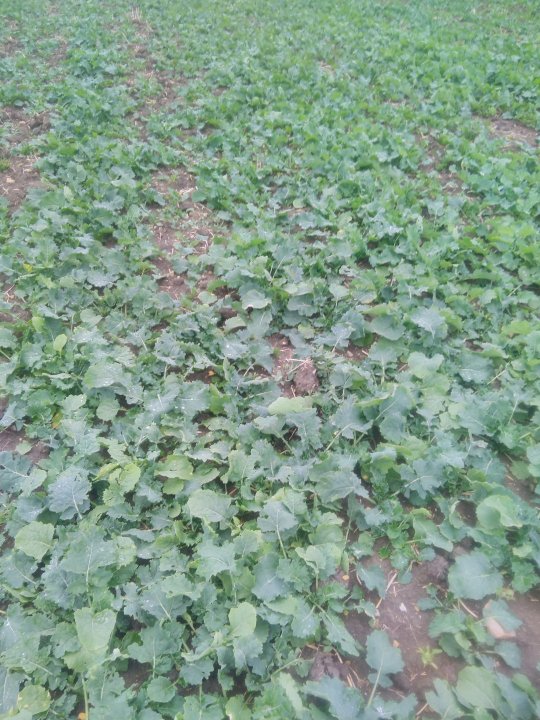

mysza103    2500
Ten ze swoich nasion Dk Excitet, nawet ładnie się zagęścił , tylko pasowało by jeszcze popryskać na jednoliścienne , mimo że jest ich mało

mysza103    2500
U mnie ten powyżej dostał po 0,5 litra tebu i CCC i bardzo ładnie go wciągnęło , a koszt tego to ccc- 7zł , tebukonazol 32zł , razem regulacja wyszła 39 zł/ha , a jak u was wychodzą toprexy czy caryxy, ? bo jeśli powyżej 50 zł/ha to raczej bardzo drogo i nie ma sensu przepłacać

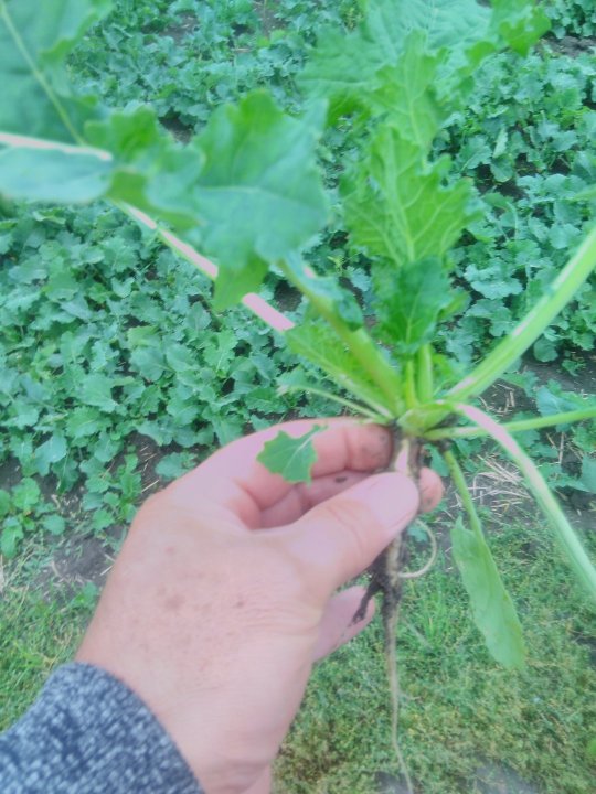

mysza103    2500
2 minuty temu, hardkor113 napisał:
NIe zawsze tanio znaczy dobrze.
Mówisz że ten rzepak który trzymam w ręku jest żle wyregulowany? szyjka nawet na pół centymetra się nie wyrywa do góry , tylko go ładnie trzyma , a na boki idą już ładnie nowę pędy, bo ten rzepak wygląda na więcej liści , a ma dopiero ich 6 + boczne pędy , a regulowany był już pewnie dobre 2 tygodnie temu ,
