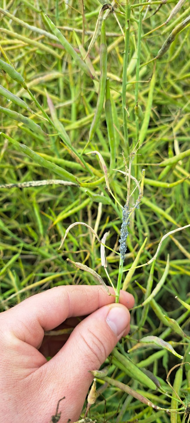

Witam wszystkich. Mam pytanie co to jest za dziadostwo i czym to zwalczyć teraz ? Strasznie zżera mi rzepak...

Szara pleśń pewny nie jestem a czym pryskałeś na płatek?

maniek321    3
Netrin 250 sc + sivanto + tilmor

Rowan    236
Tak to wygląda od czasów nie stosowania Proteusa…

STIG13    949
Mszyca, a na reszcie pryszczarek aż trzeszczy

Andpol    1060
W tym sezonie na płatek dałem karate i mniej robactwa jak w ub. sezonie po inazumie a zamiast pictora poszło tebu z azoksy i też dobrze wygląda.

Tigon    1512
czyli wygląda że sivanto jedynie portfel czyści.

Tigon    1512
Swoją drogą co dajecie? Poza mospilanem i podobnymi jest coś jeszcze?

Andpol    1060
Sugerowałem się syngentą i dałem 2 razy karate.

maniek321    3
Da radę jeszcze to zwalczyć?  Jutro lecę po oprysk
Nie warte jak widać.... coraz to gorsze robią te opryski, oszukują tak samo na goltix na zielsko w buraku. Nic mi nie wzięło, musiałem szukać innych środków

STIG13    949
Pryszczarka niczym. On już swoje zrobił. A ta mszyca... Pewnie więcej straty wjazdem jak zysku

maniek321    3
Masz rację, więcej połamie rzepaku jak zwalczę to g... masakra, jeszcze brakuje żeby grad spadł i będzie pięknie. Co za tragiczny rok. Jak nie susza to teraz jakieś choroby, a opryski nic nie działają, a tysiące wydane 🤦‍♂️🤦‍♂️ pieprzone firmy złodziejskie
