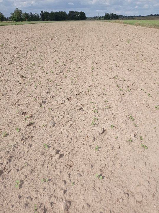

W poprzednich latach jakos tego nie widziałem.Dzis przegladałem rzepak,jedno pole po siane przed zlewą,dzis patrze,a rzepak zawija się pod skorupą,raczej nie ma szans na wyjście?

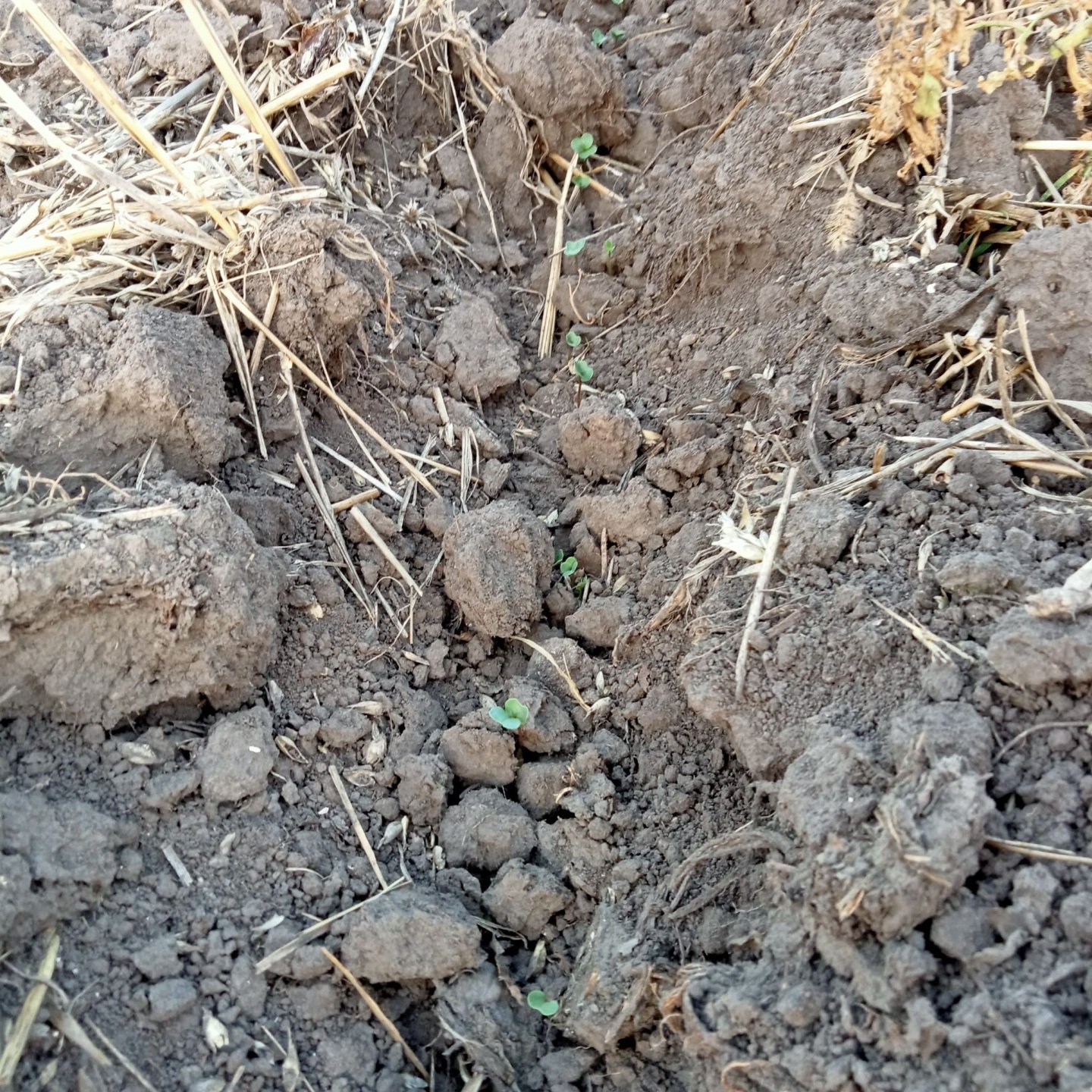

Jak podejść do tematu zwalczania jednoliściennych w strip-till’u? Ile ludzi, tyle opinii. Jedni jadą już w  fazie liścieni, i poprawka, czyli dawka dzielona, drudzy od pierwszej pary liści zaczynają, inni jeszcze później. Samosiewy powschodziły. Rzepak siany 18.08, od 20.08 do 23.08 spadło 110 litrów, wczoraj 9 litrów, wschody są spoko jedynie na piachu zamuliło, ale jeszcze wychodzi. Na razie jest jesczcze faza liścieni może miejscami zaczyna liścia wypuszczać

Ja siałem ST i od razu 0,2 commandu i 3 l randapu

jechałem wczoraj połową dawki.
Rzepak dopiero wschodzi, nierówno bo po ulewie ale będzie OK
Przy nawigatorze poprawka.
