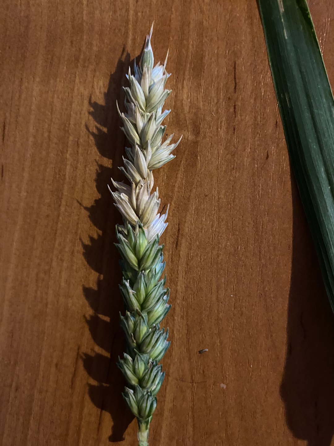

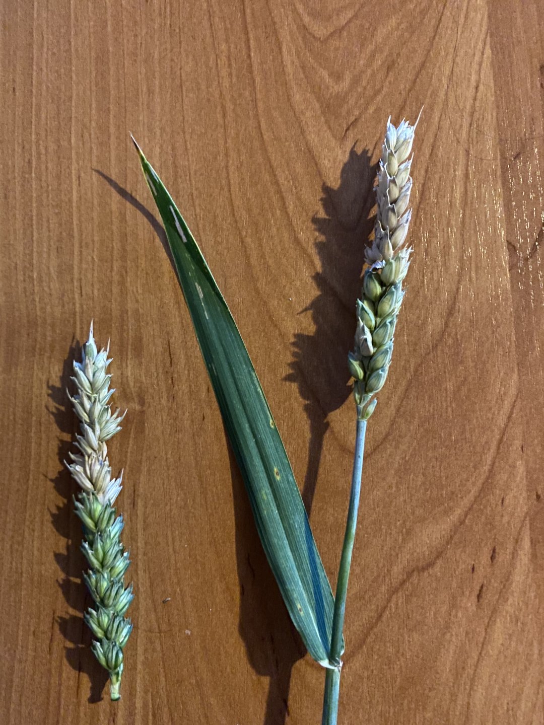

Nowy sezon nowa zagwozdka .  Czym to może być spowodowane ? W rzadszych miejscach na polu mam takie spalenia . Gfzie łan gesty to rośliny mocne i zielone . W rzadszych miejscach jest coś takiego . W momencie t 3 było zielono . Czy prosaro 1 l mógł aż tak przypalić ? Jest np jedno pole obok drugiego , wszystko tak samo , pora oprysków itp a jedno mocne zielone a drugie z przypaleniami
