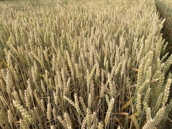

1 godzinę temu, SawekBraczyk napisał:
Ta na zdjęciu tez monokulturze , pszenica po pszenicy . Od jutra znowu upał .
Ile robisz max razy pszenice po pszenicy?
