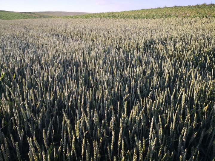

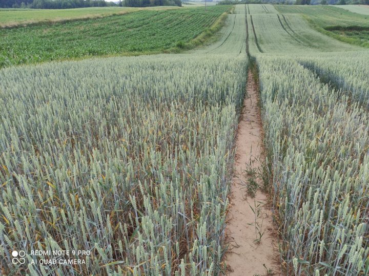

Odmiana findus na dwóch różnych polach, ta gorsza na po zimie wyglądała pięknie do fazy kłoszenia, ta lepsza na glinie po zimie z daleka było gole pole, tutaj także widać jak w naszej gminie jest przeprowadzona klasyfikacja gruntów, pszenica ta słabsza jest na 3 klasie a ta lepsza jest na 4b
Może pH tragedia na tym gorszym
