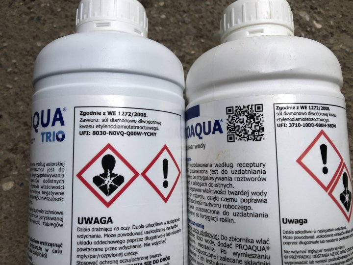

tobago    353
Odnośnie adiuwantów. Może ktoś wytłumaczyć czym różni się nowy kondycjoner Intermagu Proaqua Trio od starego?
Mam wrażenie ze firmy chemiczne coraz bardziej nas robią w ch..
Ich Faster obniżający napięcie powierzchniowe tez jakoś średnio poprawia pokrycie liścia.
Macie coś sprawdzonego co działa na twardą wodę z kranu?

GABBER85    1331
 z intermagu stosuje  tylko tytanit... moim zdaniem są lepsze środki porównując cena/jakość...z basfoliaru tez sie wyleczyłem
