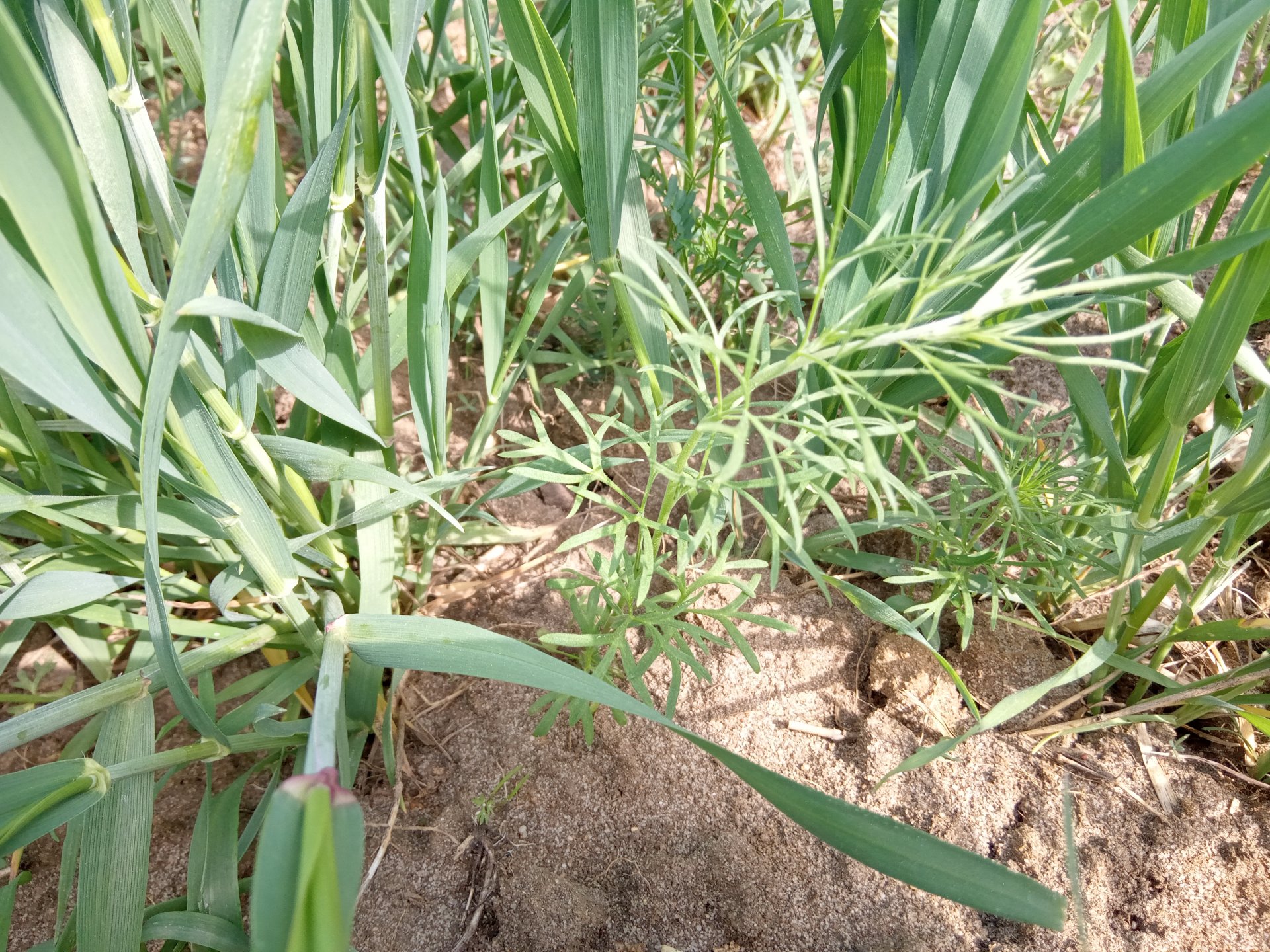

1 godzinę temu, Axd529 napisał:
Co to jest za chwast w pszenicy opryskanej mustangiem? Jest też dużo wyki. Co zastosować na poprawkę na te chwasty?
Jak możliwe by po mustangu zostało?
Musiał być źle wykonany zabieg albo zapchana dysza.
To chyba maruna lub rumianek.
U mnie w tym roku expert met i dff bławatka przepuścił, a i miotły widzę że wyjdzie. Co w sumie mocno mnie dziwi bo warunki na jesienne odchwaszczsnie miałem idealne.
Może to kwestia rozpylaczy? Dwustrumieniowe ezektory 0,4 chyba nie koniecznie dedykowane do herbicydów.
Choć poprawka mustangiem na tych końcówkach trafiona
Ja byłem się przejść to poprawka mustangiem 306 na facelie i na poprzeczniakach ostrożeń trafione. Miotły po listopadowym oprysku 0. Generalnie dość czysto na polach. Jedynie jęczmień jary po mustangu 306 i axialu jakby przyhamował 😬. Trzeba na deszcz poczekać.

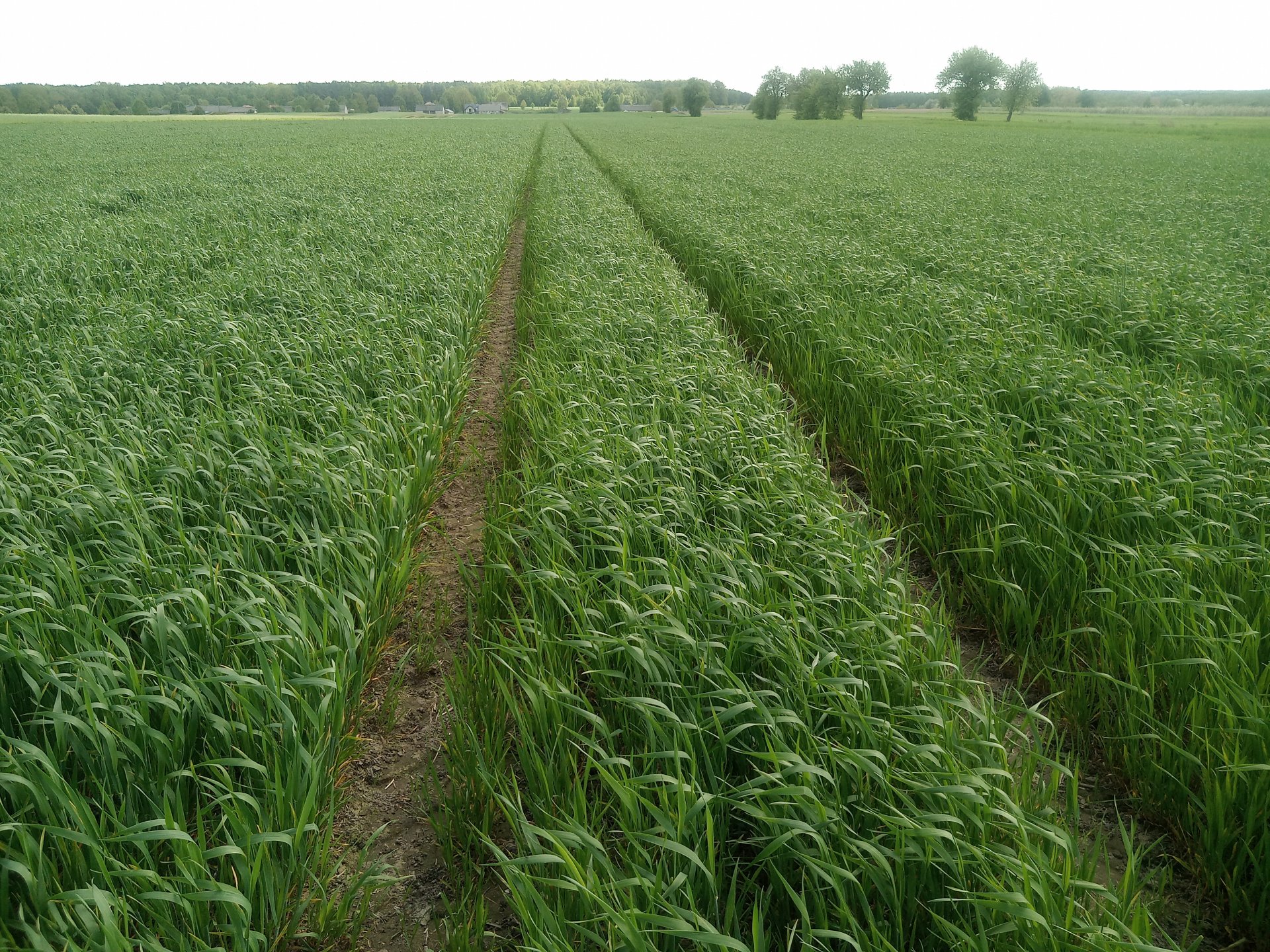

Przejechałem się dziś po polach i jak na tą suszę to pszenica wygląda dobrze . Jeśli się sprawdzi prognoza i od soboty zacznie padać , tak przynajmniej zapowiadają , co najmniej 3-4 dni , to na plonie się raczej nie odbije. Tu Findus

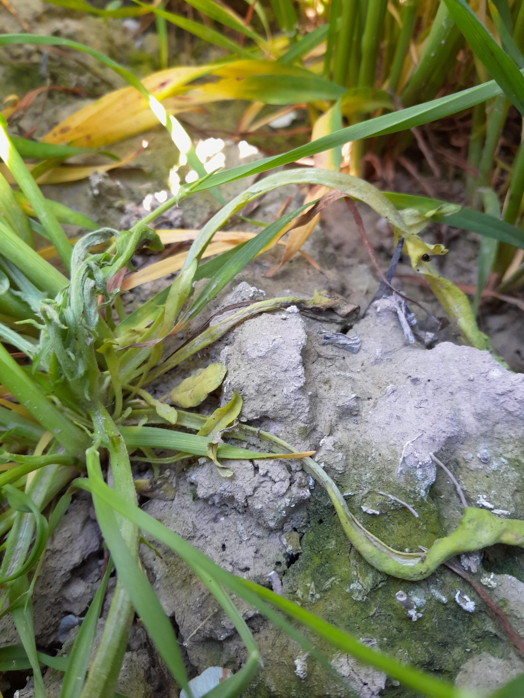

      Witam , mam pytanie pszenica od kolanka w górę idzie w bok zamiast wptost oraz kłosy są poskręcane . Nigdy nie miałem takiego przypadku i nie wiem czy to objaw choroby czy oprysk jakiś zaszkodził ?
