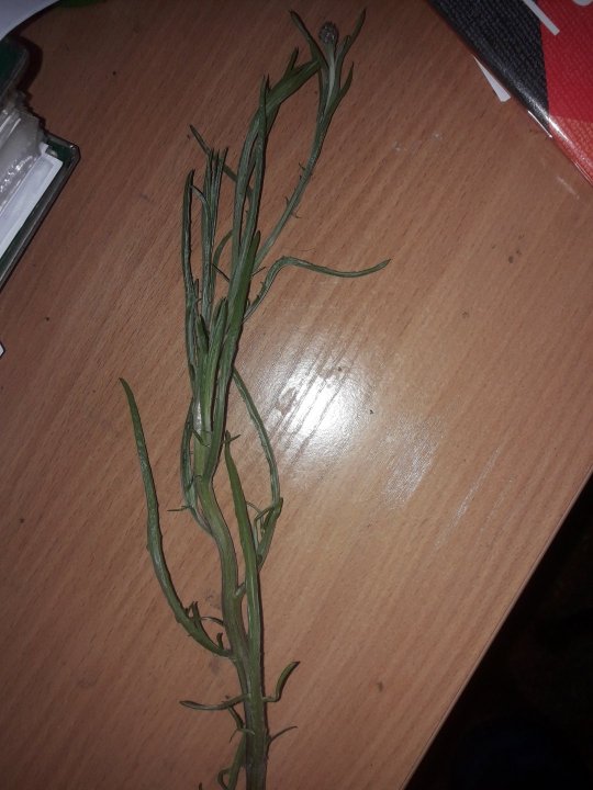

Pawel29    76
Panowie możecie powiedzieć co to za zielsko i czym to zwalczyć? 10 dni temu robiony był oprysk puma plus chwastox w maksymalnych dawkach i przez parę dni ten chwast był pochylony i myślałem że pszenica go przerosnie i zagluszy A spadło ostatnio trochę deszczu i ten chwast na nowo wziął się do rosniecia.
Udostępnij ten post
Link to postu
Udostępnij na innych stronach
huzieba    34
Chaber bławatek, tribenuron substancja, środek Triben 50 dasz 50g na hektar i powinno zmieść

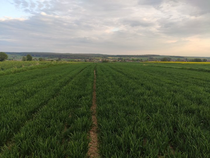

Hubert10624    25
57 minut temu, MaXtzTS napisał:
ma ktoś może podobny problem z pszenicą Belissa? mianowicie wygląda jakby była przypalona liście żółkną i ogólnie taka nijaka... 2 mają poszedł mix (windar 0,4 prokarb 0,6 orius 0,5 tern 0,3 proleaf 1L i siarczan mg 7kg) a 4 maja (axial 0,6 saroxypyr 0,5 i 20g tribenuronu) co ciekawe przez droge jest odmiana Metronom i zero problemów ciemna jak chmura... mogła być zbyt mocno wyregulowana lub za wcześnie albo za dużo środków na raz?
U mnie Belissa wygląda ładnie, obok mam apostela to T1 lekko go przypaliła, a belisse nie. Może poprostu za mały odstęp między zabiegami a Metronom może mieć więcej woskowiny na liściach stąd brak przypalenleń. Rok temu robiłem T1 podobną misktura bo artemisem 2l/ha i też niektóre odmiany były mniej lub bardziej przypalone.
