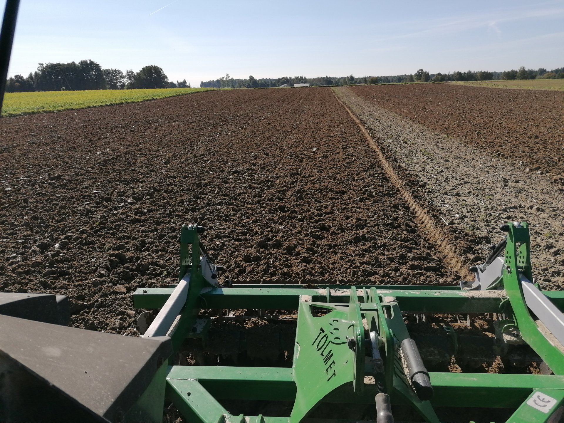

Kilka razy robiłem jeden przejazd gruberem po ściernisku i na drugi dzień siew. Ale za pulchno było, fakt że agregat upr siewny zagęścił glebe, ale troche wilgnej ziemi i nie było jak chciałem. Także po żniwach na ścierń wysiewam npk, potem talerzówka i tak stoi do września. A przed siew idzie gruber na te 25cm z podcinaczami jade żeby nie było pasów za redlicami. Od 5 sezonów po rzepakach nie orzemy. Rok temu kawałek rzepaku posiany po gruberze. Teraz połowa rzepaku po gruberze i puki co różnicy nie widać w rzepaku. Teraz kupiłem trzy belkowego i zobaczymy przed siewami jak to bedzie ryło. Foty pszenic w galerii mam

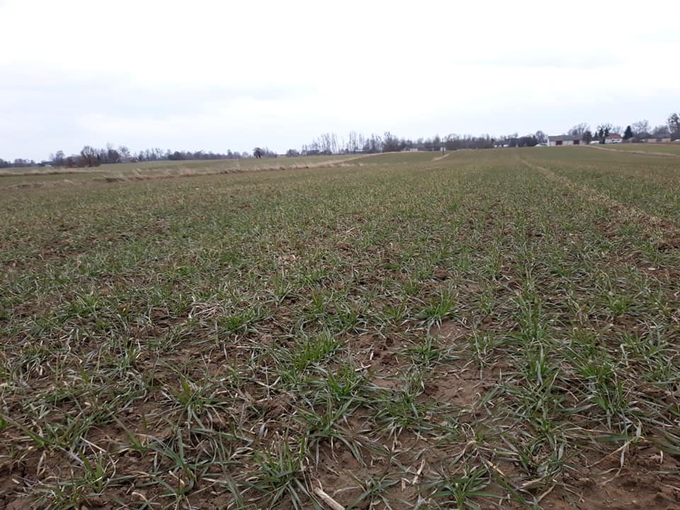

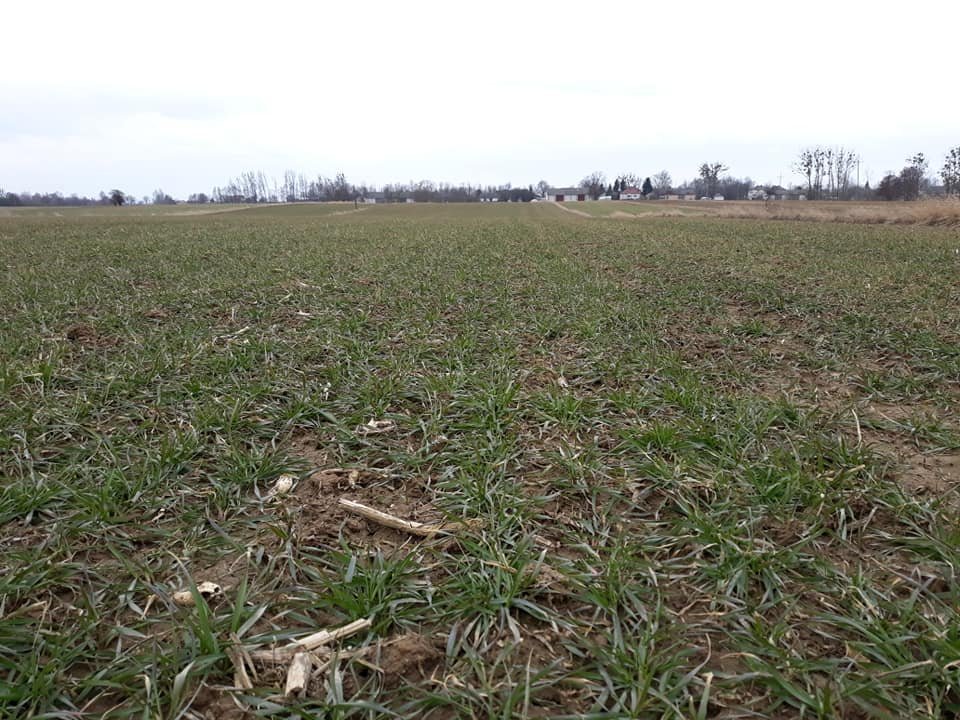

Masz porównanie ode mnie sprzed kilku lat, jak pierwszy raz próbowałem. Pół pola orane pół tylko gruber po rzepaku i w to siew. Glina i borowina zamojska
Edytowane przez STIG13
