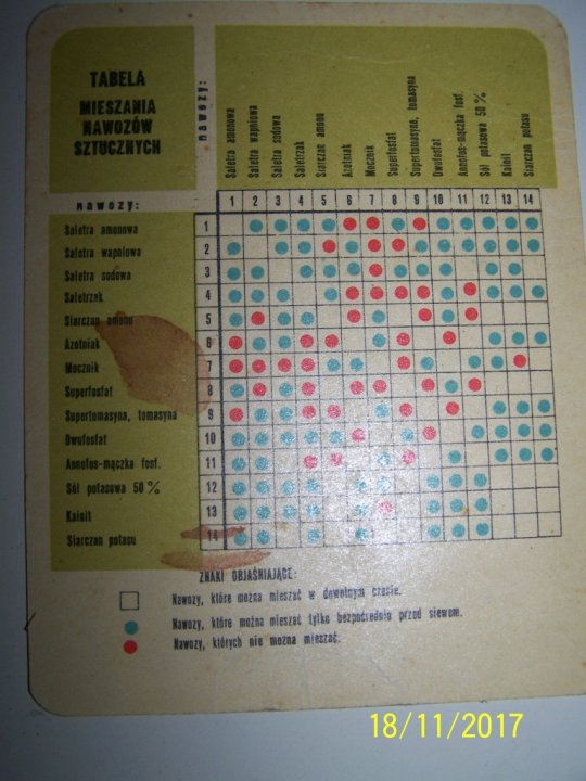

2 minuty temu, Kobi napisał:
Co myślicie żeby na N1 w pszenicy zmieszać saletrę z mocznikiem ???
Wymieszaj wymieszaj... Tylko koniecznie poczekaj z godzinę zanim na pole wyjedziesz. Ładnie saletra "wchłonie" mocznik..
Raz się tylko dałem namówić na sypanie na przemian mocznika i saletry w jeden zbiornik... Aż ciekło z niego
Myślałem dać 200kg saletry i 150kg mocznika razem za jednym razem. Ale skoro to zły pomysł to odpuszczę.
Rozsieje saletrę, umyj rozsiewacz i wtedy dopiero mocznik. Innej opcji nie widzę.
Może i dobry pomysł ale w dwóch przejazdach, łączyć w zbiorniku saletry wraz z mocznikiem nie polecam
Super pomysł RSM w rozsiewaczu Przecież z tego się zrobi błoto -podstawy nawożenia się kłaniają
