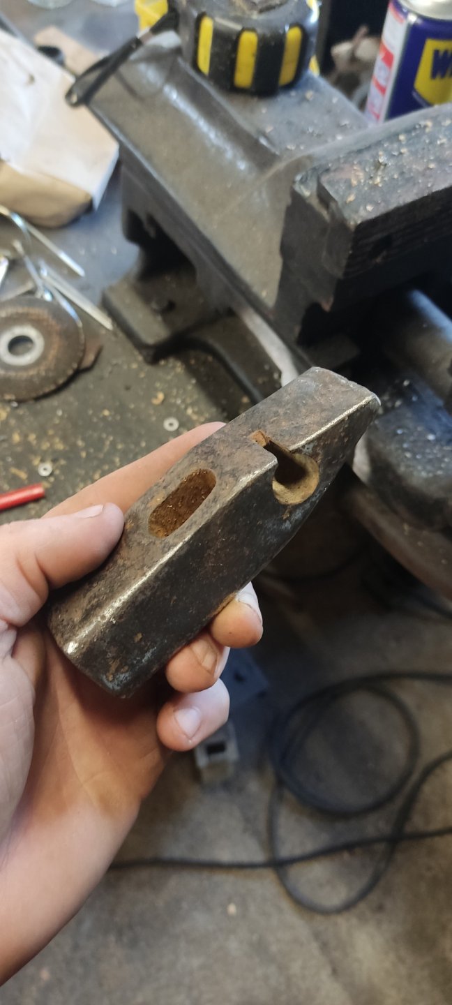

Pytanie pewnie głupie, no ale nie spotkałem się z czymś takim.
Wprawiam stare młotki i coś takiego znalazłem. Dobrze kombinuje, że to pierdolnik do wyciągania gwoździ, a co za tym idzie powinno to być z góry młotka - trzonek w dół, tak żeby robił za dźwignię przy wyciąganiu? Czy to jakieś inne zastosowanie ma?

Ja myślę że to czyjaś inwencja twórcza niekoniecznie do gwoździ.
