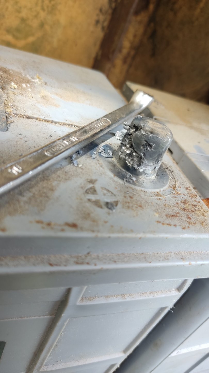

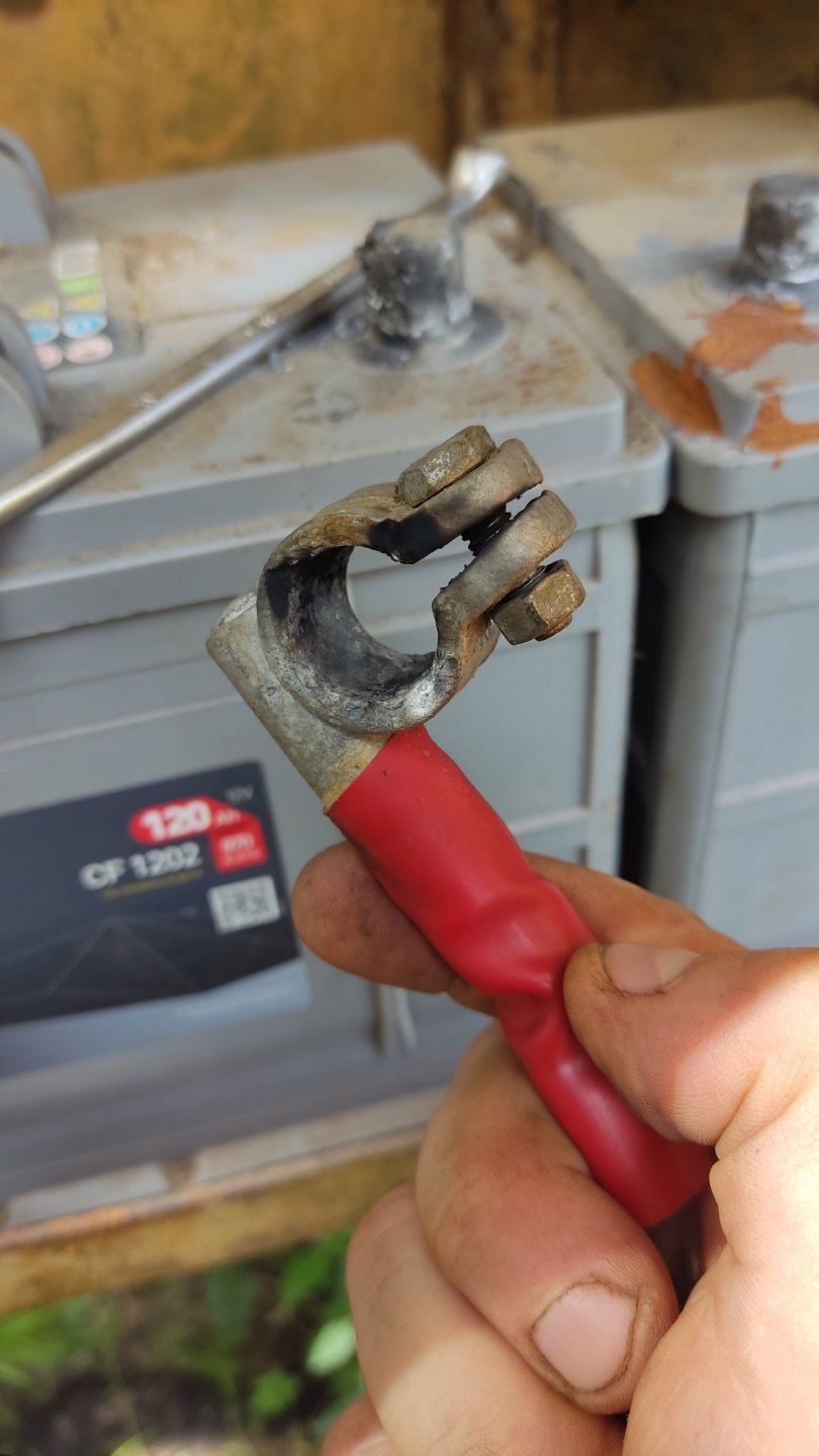

54 minuty temu, KaMel napisał:
Pewnie winowajca jest któraś klema
35 minut temu, marian7k napisał:
Załóż inne kable bo to co opowiadasz to niemożliwe.
30 minut temu, jacek3773 napisał:
Sprawdz zasilanie di stacyjki startera . Słaby styk.
Poszedłem do Aku a tam takie coś. Aku nówka, tyle co w tamtym roku w kombajnie chodził, jak zakładałem teraz bolce były bez uszkodzeń jakichkolwiek, klemy dociśnięte fest. Co to się odjebalo
Kabel z klemami, który łączy aku też nówka.

9 minut temu, TheraRolnik napisał:
Kleme czyściłeś od środka przed założeniem?
@kris91 cho no tu 🤔
No tak, pilnikiem okrągłym klemy wszystkie, a płaskim delikatnie słupki. Wszystko wyczyszczone i dociśnięte.
@wojtal24
Nie mam wazeliny. No na to wygląda, że nie łączyło, tylko czemu jak wszystko robiłem tak jak wyżej napisane.

Wazelina nie przewodzi prądu! Smaruje się klemy już zamontowane! Ludzie! Słupki składamy na sucho nawet powinny być odtłuszczone. !!!!!SŁABY STYK JEST NAJCZĘSTSZĄ PRZYCZYNĄ POŻARÓW INSTALACJI ELEKTRYCZNEJ!!!!
Wazelina zapobiega utlenianiu(jako jedyny smar nie jest , do czyszczenia klem i słupków służy taka o szczoteczka za kilka złotych: Link z allego do ów szczotki.
Twój akumulator trzeba dać do fachury do "nadlania słupka" .

30 minut temu, 6465 napisał:
No nie żartuj że wysmarowałeś przed połączeniem 😂😂😂
A teraz na poważnie, tak właśnie robię.Dlaczego? bo smarowanie założonych na słupek klem mija się z celem.Co z tego że po wierzchu będzie posmarowane jak słupek i wnętrze klemy nie.Nałożenie posmarowanej wazeliną techniczną klemy na posmarowany słupek i dobre wciśniecie i pokręcenie klemą na słupku a następnie skręcenie śruby gwarantuje dobre przewodzenie prądu.Robię tak od wielu lat i nigdy nie przydarzyło mi się wypalenie słupka.Robiłem, bo ostatnio smaruję smarem miedzianym.

2 minuty temu, 6465 napisał:
Wazelina to izolator.
Zgadza się ,wazelina jako taka to izolator, tylko jeśli skręcisz klemę na słupku śrubą to wazelina będzie wyciśnięta z pomiędzy słupka a klemy i już nie będzie izolatora.
