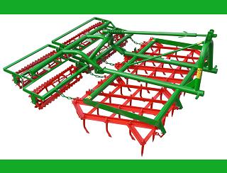

Ja mam takie gleby i tylko ciężka brona z dużą prędkością (brona 20 plus wałki), gdy gleba jeszcze nie obeschnie dokładnie po orce
Ja robię wtedy czymś takim , prędkość 10-12km/h. Musi być dobre siodło w ciągniku, żeby nie odlecieć

Nie masz problemu z koleinami? Ja jak robię w świeżej orce to nie daje rady zaciągnąć śladów po kołach, zostają koleiny... W odleżanej orce jest już lepiej. Ciśnienie w kapciach 1 bar
Ja mam niższe ciśnienie - 0,5 bara do takiego agregatu, opony radialne
na świeżo oranym , gdzie ziemia się ciągnie, robote robią tylko wałki, rozkręcam cięgło i tą śrubę od wałków, że przednie zęby jadą tylko prawie po wierzchu.
co innego na grudach - zęby idą w ziemię, ale wtedy nie ma tendencji do zagartania
Spróbuję z obniżeniem ciśnienia aczkolwiek pół bara to wydaje sie bardzo mało. Kombinuje jeszcze z dospawaniem jakiejś włóki ale nie mam głowy do majsterkowania i nie wiem jak się za to zabrać.
Ja mam sprężarkę , więc mi to nie przeszkadza, do uprawy i siewu jest w sam raz takie ciśnienie.  Jak mam 1 bar i opuszczę bronę na maks, to w świeżo oranym góry i doliny. Ze dwa lata mi zajęło, żeby dojść, jak tak nie robić.
