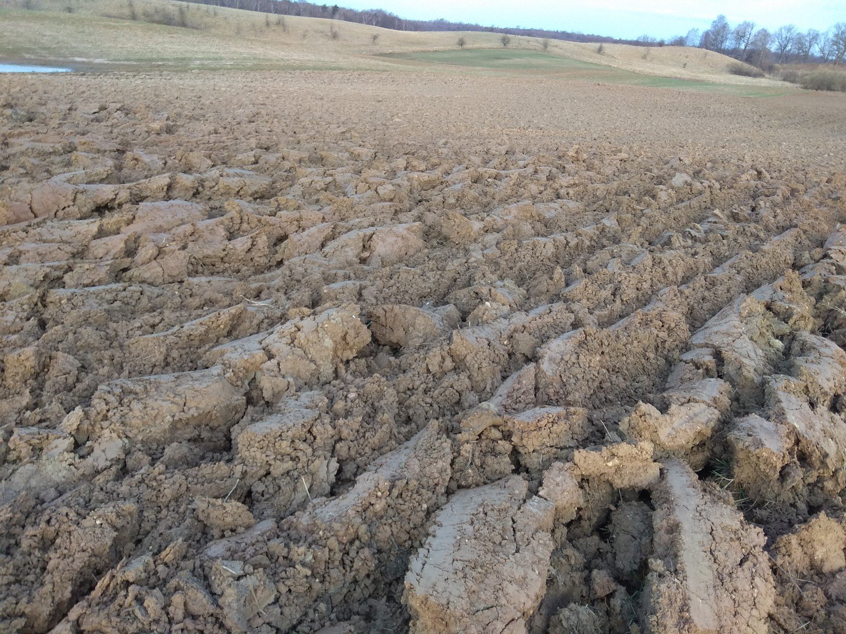

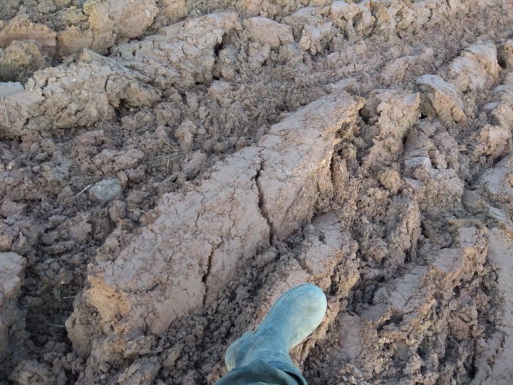

Bardziej brałem pod uwagę zwykle takie 3segmentowe ciągane. Jedno pole koło domu, drugie w jednym kawałku też tylko przez asfalt w poprzek przejechać (a tak to gruntowa droga). A takie wały są niekiedy w podobnych pieniądzach co taki Campbell do pługa. Tyle, że dochodzi kolejny przejazd, s tak z pługiem jeden przejazd by odpadł. No ale muszę już coś na jesieni wymyśleć, bo widzę po polu, że jednak gdzie glina i słabiej uprawione to wschodu duzo słabsze sa
Edit
Ale też u mnie nie widziałem żeby ktoś miał crosskille, żeby pożyczyć i zobaczyć jak to będzie pomocnik pracowac. Trochę się boje żeby nie było że na ciężkiej glinie będą w pracy bardziej przypominać Cambridge - część brył rozkrusza, a część tylko wgniota w ziemie
Te ciągana to za lekkie żeby cokolwiek na glinie zdziałać

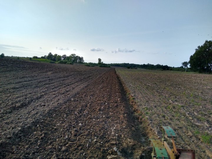

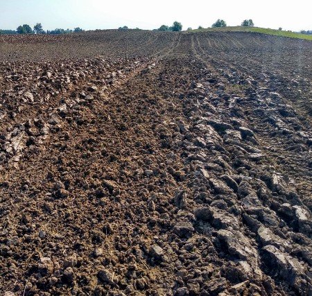

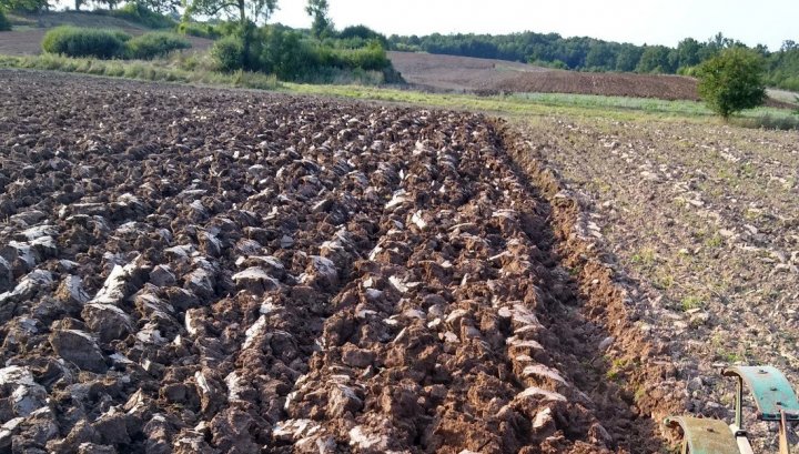

U mnie jeszcze taka chujnia, że te ciężka ziemię mam takimi pasami po polu i w jednym miejscu jest taka ziemia, że patykiem uprawisz, a w drugim męczarnia. Zdjecianoranego z mniej więcej tego samego przejazdu, tylko odległość jakieś 200m,. A dwa na dole to na ile na takiej lżejszej glinie roboty robi ten mój kultywator z packerem i broniami (jeden przejazd, przejazd po orce siewnej)

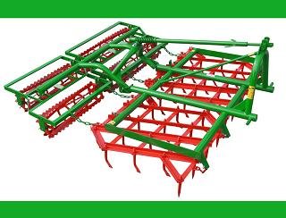

Ja mam takie gleby i tylko ciężka brona z dużą prędkością (brona 20 plus wałki), gdy gleba jeszcze nie obeschnie dokładnie po orce
Ja robię wtedy czymś takim , prędkość 10-12km/h. Musi być dobre siodło w ciągniku, żeby nie odlecieć
2772317b4bf59b11b232303f95c7
Ten z obrazka wygląda jak stara produkcja ,,Batyry''
Ojciec miał kiedyś taką maszynę, fajnie robiła, na piachu. W 1996 wymienił ją na bronę wirnikową Rolmasz.
Edytowane przez bezbarwny
Ja taką robię na każdej glebie - glina, borowina i daje radę. Tylko do takiego agregatu biernego jest wymagana odpowiednia prędkość, suwanie się po grudach c-360 na 2 biegu czy na 3 na pół gazu nie daje żadnego efektu. Ja jeźdżę MTZ-tem na 7-8 biegu, czyli odpowiednik 4 w C-360 i wtedy robi robotę.

Żeby jechać 12 km/h musiałbym jechać 3/II, a to co najwyżej z rozsiewaczem/opryskiwaczem tyle dam radę ujechać. Normalnie jeżdżę 2/II - 8-10km/h.
Najcięższe miejsca to mam np takie

szukasz rozwiązania trochę nie z tej strony... nie ma rzeczy do wszystkiego, taki efekt na cięższych glebach to wina odkładni śrubowych/półśrubowych
myślę że dużo by Ci pomogły ażurowe
