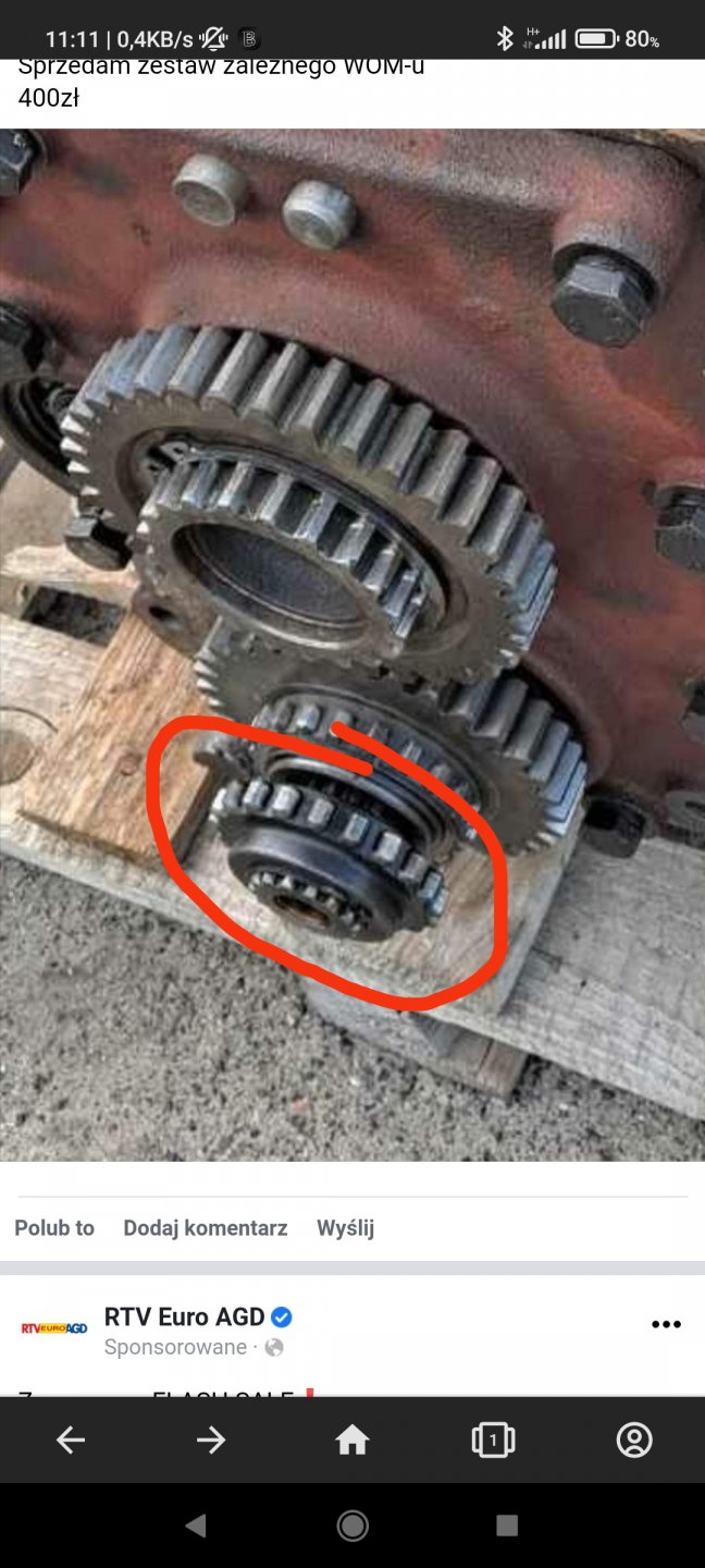

 Może ktoś ogarnia. Część zaznaczona na zdjęciu ma kołnierz z.jednej strony dłuższy, także tryb może być bardziej do tyłu, albo bardziej do przodu. Według katalogu i tego co tam patrzyliśmy to powinniśmy być kołnierzem do przodu, czyli tryb bardziej do tyłu przesunięty. Ale przez przypadek trafiłem na internetach na to zdjęcie i nie wiem, czy ktoś po prostu zdjął i założył byle jak do zdjęcia(nie ma pierścienia zabezpieczającego na zdjęciu, więc pewnie zdejmowali), czy jednak my źle założyliśmy.
Przecież widac pierścień z przodu, z tyłu jakaś sprężyna
 Nie. Tam nie ma żadnej sprężyny. Przód skrzyni jest w kierunku góry zdjęcia. Na dolnym walku, idąc od przodu, jest koło zebate, bodaj pierścień dystansowy i zabezpieczający. Dalej idąc do tyłu powinien być pierścień zabezpieczający, te kolo zaznaczony na zdjęciu i znowu pierścień zabezpieczający. Chodzi tylko o ułożenie tego koła zębatego, zaznaczonego na czerwono. Może być ono założone tak, że zęby będą bardziej do przodu skrzyni, albo bardziej do tyłu.
Nam wyszło, że powinny być bardziej do tyłu, na zdjęciu jest założone tak, że są bardziej do przodu.
A pierścień faktycznie, jak powiększyłem to jest. Na telefonie nie widać dobrze :/
