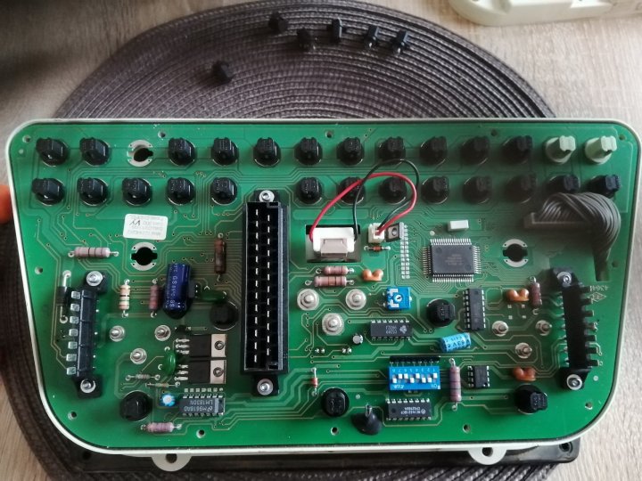

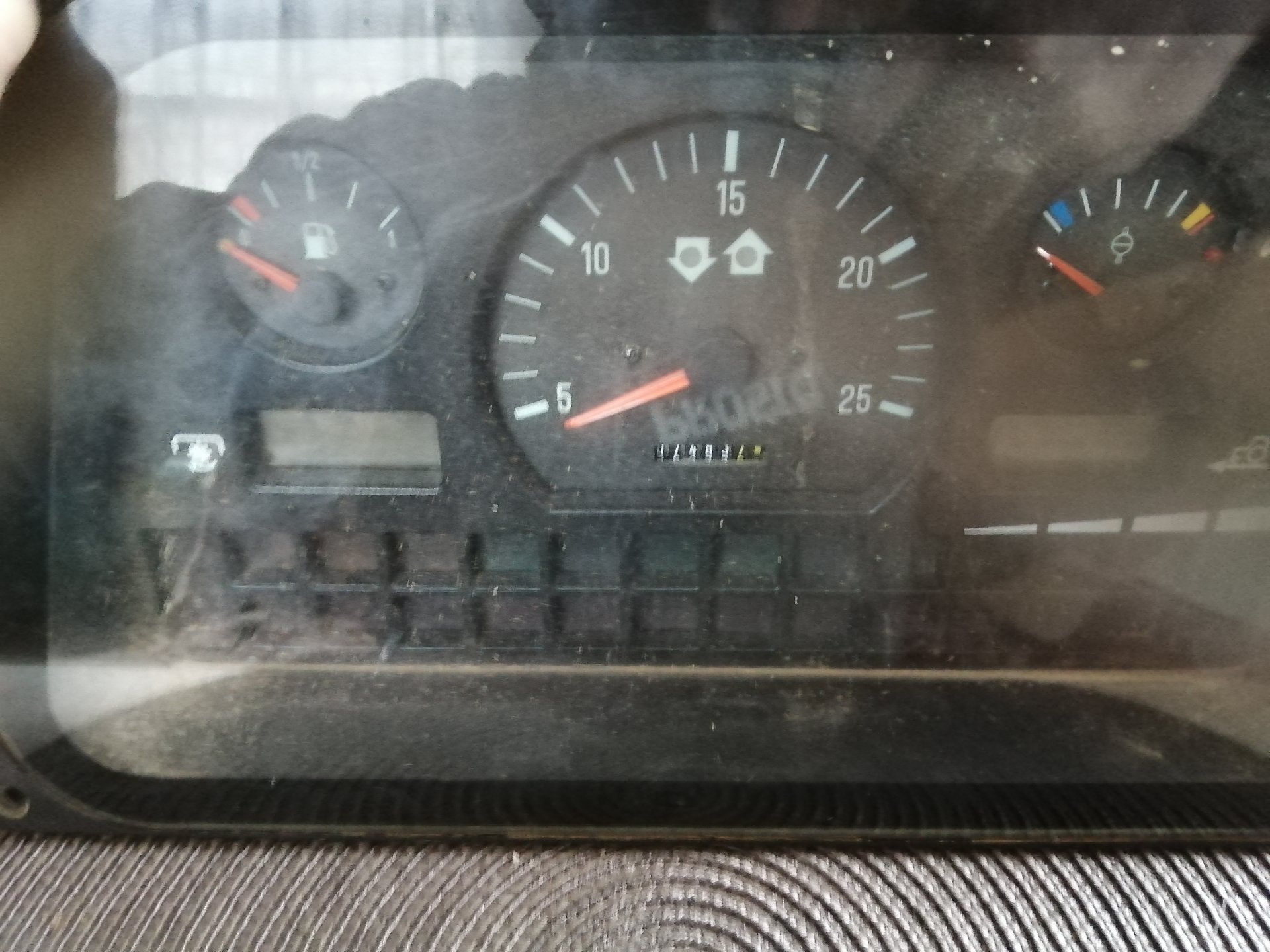

1 minutę temu, Karol6130 napisał:
Czegoś nie mowil że nie te zarowki kupiłem 😂
Nie mogłeś dobrych wziąć?
