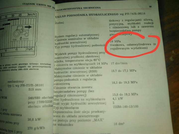

Mikosz    20
Dnia 23.03.2021 o 21:31, lukbold napisał:
ale znając życie zwrot STAŁY WYDATEK dla trepa oznacza, że można go zmieniać
Czytanie ze zrozumieniem się kłania:
Cytuję: Str 47 pkt 2
"Położenie STAŁY WYDATEK dla dźwigni sterującej podnośnikiem powinno być wykorzystywane tylko podczas pracy hydrauliką zewnętrzną [...]
Pkt 3
"Należy unikać zbędnego pozostawiania dźwigni sterującej regulacji pozycyjnej w położeniu STAŁY WYDATEK, aby nie obciążać niepotrzebnie pompy. "
Dziecko w podstawówce po przeczytaniu tych punktów logicznie ogarnie, że jeśli jest specjalne położenie STAŁY WYDATEK, to znaczy, że NIE JEST on STAŁY w pozostałych położeniach, czyli jakby nie patrzeć jest ZMIENNY.
Wiesz po co w pompie tłoczkowej stosuje się zawór sterujący (częściej zwanym oscylacyjnym)?

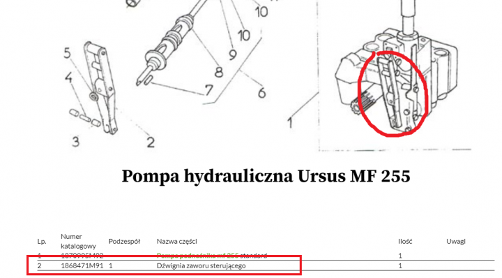

lukbold    1054
niech go ktoś wyśmieje bo mi się już nie chce... dno, muł i wodorosty... WŁĄCZ i WYŁĄCZ  tłoczenie oleju pod ciśnieniem. A stały wydatek to pozycja przy której pompa tłoczy zawsze. Ot cała potrzeba stosowania zaworu sterującego w tej pompie gdyż podnośnik swojego rozdzielacza już nie posiada. Ale tego mieciu w katalogu ci nie napisali a na youtube nikt o tym nie wspomniał więc zostało wymyśleć kolejną bujde... biedactwo bez szkoły
Swoja droga... koń by się uśmiał jakby ktoś  produkował pompę zmiennej wydajności o max wydatku 23 litr/min 🤣;) no ale widać są takie ciołki które wierzą w takie rozwiązania konstrukcyjne
Idź zapytaj ojca czy możesz odpalić małego MFa. Podłącz przyczepę i zacznij podnosić pake.... i obserwuj ciołku te zmienne wydatki... skończyłem temat
Edytowano przez lukbold
Udostępnij ten post
Link to postu
Udostępnij na innych stronach
mirro    6427
Problem w tym że to rozdzielacz ma położenie "Stały wydatek" a nie pompa.:lol:
