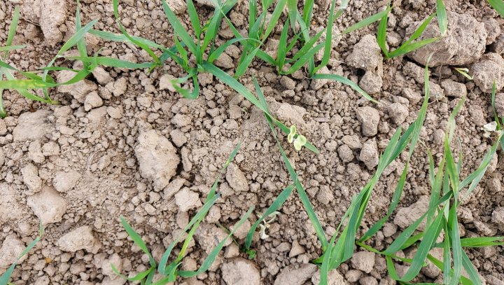

5 godzin temu, Jk1976 napisał:
Po samym expercie miał ktoś poprawki na miotle?
Nie ma takiej możliwości, Jeśli zastosujesz w odpowiednim terminie i będą opady max kilka tygodni po zabiegu. No oczywiście mogą być przypadki wiosennych wschodów, jeśli gleba na wiosnę będzie długo odkryta (małe zagęszczenie roślin), a warunki korzystne.

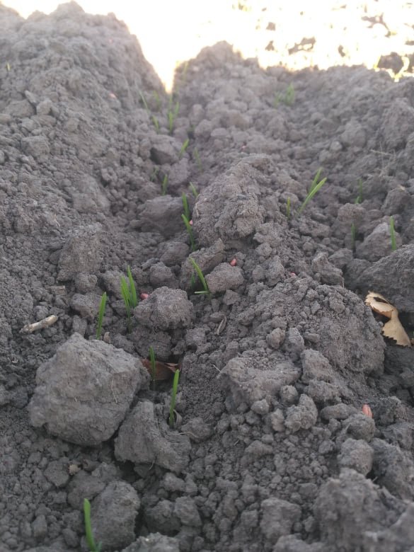

Co robić z taką pszenicą? Jest trochę ziaren, z których wychodzi kiełek i zastanawiam się czy expert + dff + chlorosulfuron (7-8g/ha) nie spali jej. Nie padało od ponad miesiąca i póki co się nie zapowiada. Dlatego takie długie i ciężkie wschody. Z chwastów najbardziej widać samosiewy rzepaku. W tym tygodniu warunki mają być bardzo dobre (słaby wiatr i dość wysoka temperatura)
Pszenica wygląda tak.

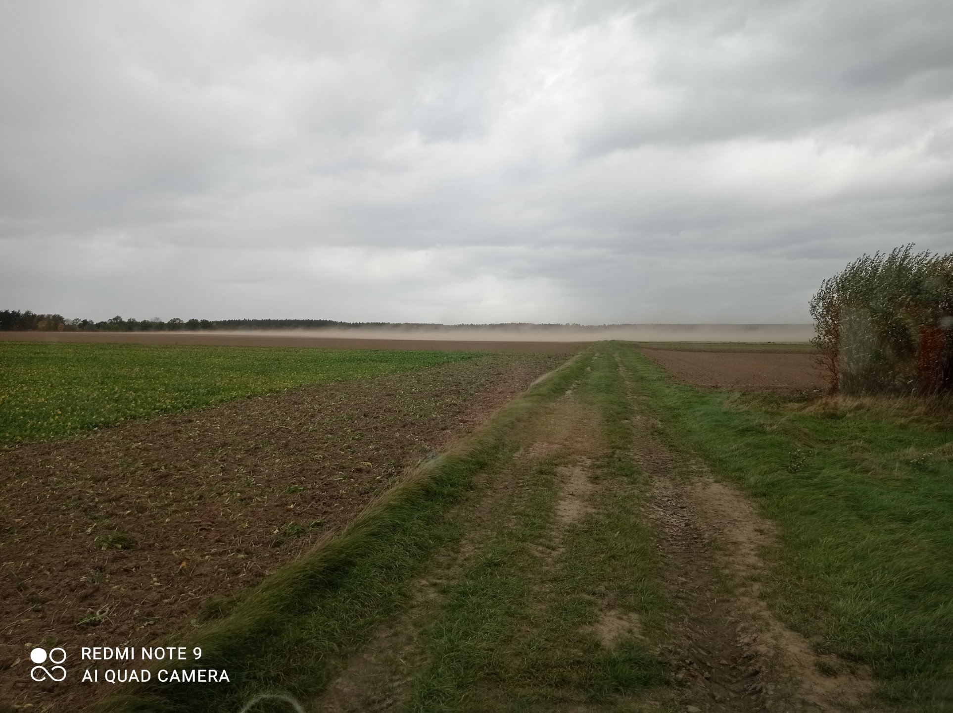

tu też masz rację, gleby w pył nie doprawiam , bo już mi raz zabetonowano zboże. Wolę zrobić tę poprawkę i spać spokojnie że będę miał czysto w czasie zniw i czyste ziarno, bo trochę chwastów w ziarnie i zaraz cenę zbijają.
Patrz jak się kończy orka suchej gleby i siew broną aktywną! Aż wydmy porobiło.
